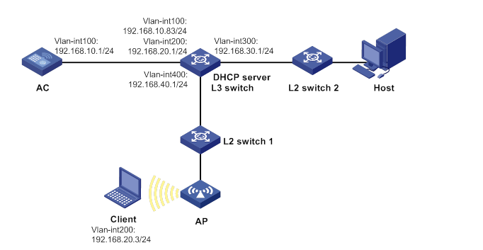

参考一下:
组网需求
如图1所示,集中式转发架构下,AC旁挂在L3 switch上,L3 switch做DHCP server为AP、Client和Host分配IP地址。需要实现无线客户端Client通过AP连接到AC上,并能与有线客户端Host互相访问,具体要求如下:
·            无线客户端Client通过VLAN 200接入网络,有线客户端Host通过VLAN 300接入网络;
·            AC属于VLAN 100,AP属于VLAN 400,AC和AP之间跨三层网络建立连接。
·            L2 switch 1通过PoE方式给AP供电。
图1 Fit AP通过三层网络注册到AC配置举例组网图
3.2  配置思路
·            在L3 switch上开启DHCP server功能,AP、无线客户端Client和有线客户端Host都能通过DHCP server自动获取IP地址。
·            在AC上配置缺省路由下一跳为L3 switch。
·            在DHCP server上配置AP通过option方式获取AC的IP地址完成三层注册。
·            在L2 switch 1上开启PoE功能,为AP设备供电。
·            在AC上配置无线服务,确保Client可以通过配置的无线服务接入网络。

# 创建VLAN 100及其对应的VLAN接口,并为该接口配置IP地址。AP将通过DHCP option43方式获取该IP地址与AC建立CAPWAP隧道。

# 创建VLAN 100和VLAN 400,并配置IP地址,用于转发AC和AP间的CAPWAP隧道内的流量。
<L3 switch> system-view
[L3 switch] vlan 100
[L3 switch-vlan100] quit
[L3 switch] interface vlan-interface 100
[L3 switch-Vlan-interface100] ip address 192.168.10.83 255.255.255.0
[L3 switch-Vlan-interface100] quit
[L3 switch] vlan 400
[L3 switch-vlan400] quit
[L3 switch] interface vlan-interface 400
[L3 switch-Vlan-interface400] ip address 192.168.40.1 255.255.255.0
[L3 switch-Vlan-interface400] quit

# 配置DHCP地址池1为AP分配地址范围为192.168.40.0/24,网关地址为192.168.40.1。
[L3 switch] dhcp server ip-pool 1
[L3 switch-dhcp-pool-1] network 192.168.40.0 mask 255.255.255.0
[L3 switch-dhcp-pool-1] gateway-list 192.168.40.1
# 配置DHCP Option43的内容为AC的十六进制IP地址。
[L3 switch-dhcp-pool-1] option 43 hex 8007000001c0a80a01

贴上配置看看
这个问题很好排查,直接console插入AP,看下AP上的日志就知道了,有可能是option43配置有问题
