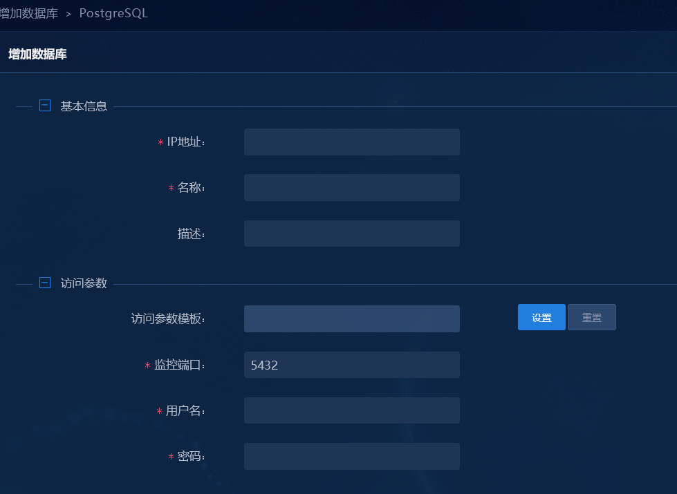

某局点新上线一批PostgreSQL应用,经过检查发现监控平台支持纳管此类型应用,询问二线有无操作手册,二线回复暂时没有。寻求一下大神们支持,具体问题如下:
PostgreSQL纳管是否和oracle数据库纳管方式相同,即通过在应用内建立指定的监控账号来实现?
如果是,PostgreSQL的监控账号应该自己创建还是直接使用管理员账号?
如果需要手动创建,请问具体需要做哪些权限配置?

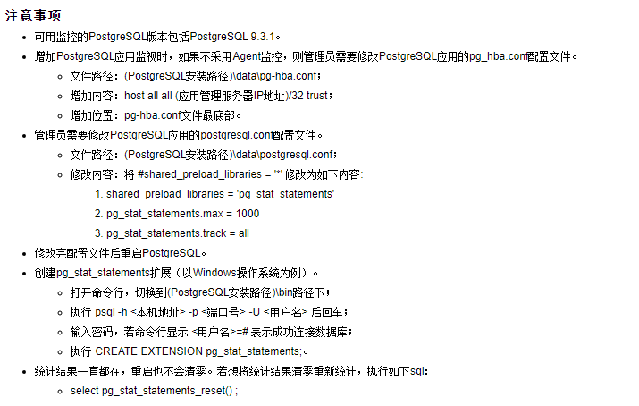

需要管理员权限的用户名和密码。
是的,版本应该不适配。
鸿雁长飞光不度 发表时间:2022-06-23 更多>>
请问数据库版本:postgres(PostgreSQL)12.3是否过高了?
小周 发表时间:2022-06-23
是的,版本应该不适配。

可以监控的,直接输入管理员账号密码就行。
