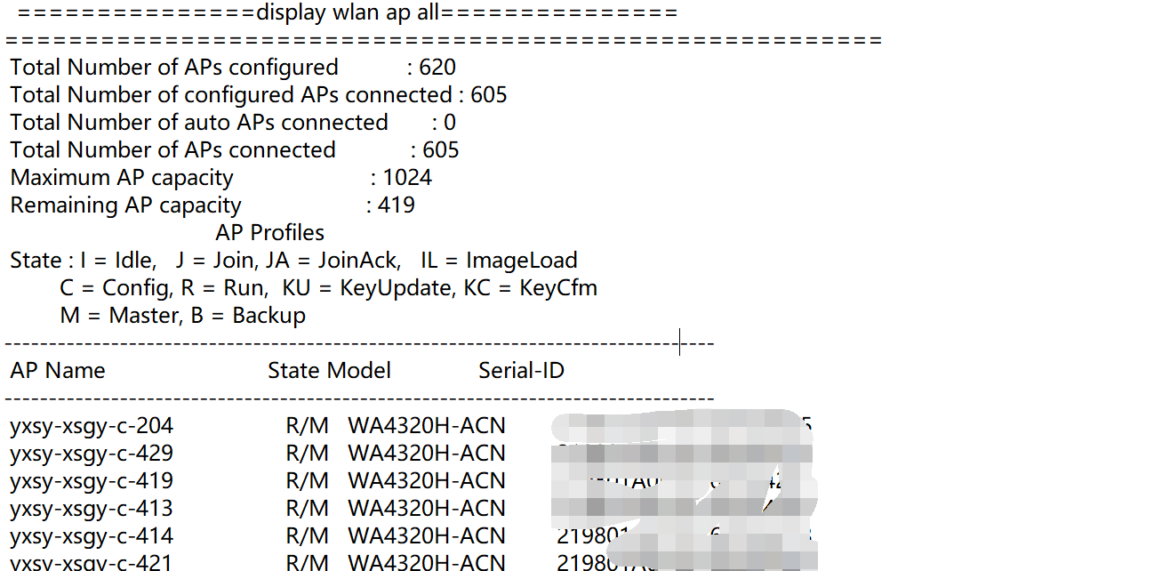

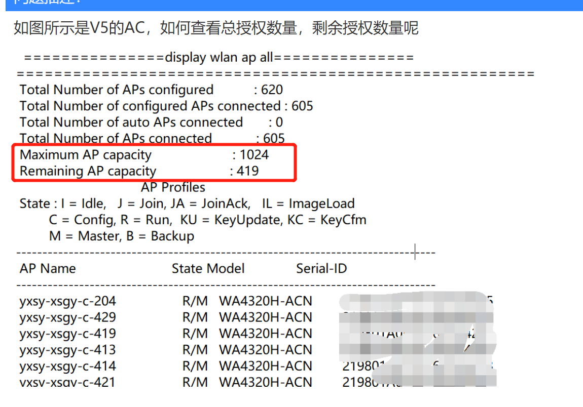

如图所示是V5的AC,如何查看总授权数量,剩余授权数量呢
dis license
粉丝:9人 关注:0人
框出来的
你这是设备支持的总数吧
zhiliao_kTQjO 发表时间:2022-06-22 更多>>
你这是设备支持的总数吧
