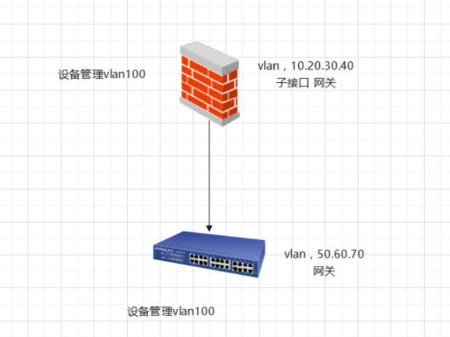

我就想问下,交换机 和防火墙互联的哪个口,到底是access 口还是trunk 口啊
不解啊。,因为防火墙也有vlan的网关,核心交换机上也有。

建议网关下移到交换机,方便管理。
不下移也没关系。防火墙和核心交换机之间做个trunk就行
就是我发的意思。1.你可以把网关全部下移到核心交换机,然后核心交换机和防火墙做access 口,三层互联 2.现在配置不变,核心交换机和防火墙互联做trunk 口 核心交换机下联用access 口,效果是差不多的。

但是我同事说用access说什么vlan透传,啥意思,我没懂

一般如果交换机上已经划分好了vlan,比如交换机接入接口是access,上行口是trunk,那么防火墙下行接交换机的接口也就trunk。
还有一种就是交换机不划分vlan,都用默认的vlan1,那么防火墙下行接交换机的接口就可以配置成access,由防火墙来划分vlan。
