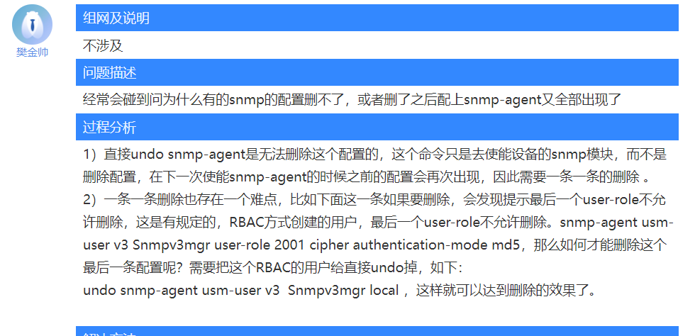

SNMP删除不掉我想重新配置un snmp-agent 重新配置原始的SNMP配置又出来彻底删除不了

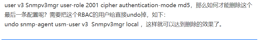

undo 后面命令加全,你删不掉的截图发下

undo snmp-agent usm-user v3 123 local
大哥,这样删除,community后面直接跟名称。undo snmp-agent community private 和 undo snmp-agent community public

[H3C]undo snmp-agent community write [H3C]undo snmp-agent community read

undo snmp-agent community 这个命令能输入么,可以用这个删,报错的话就没办法拉
zhiliao_sEUyB 发表时间:2022-06-23
