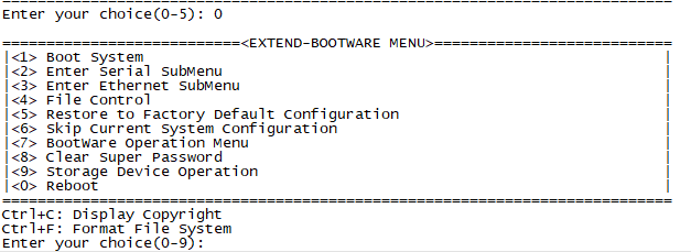

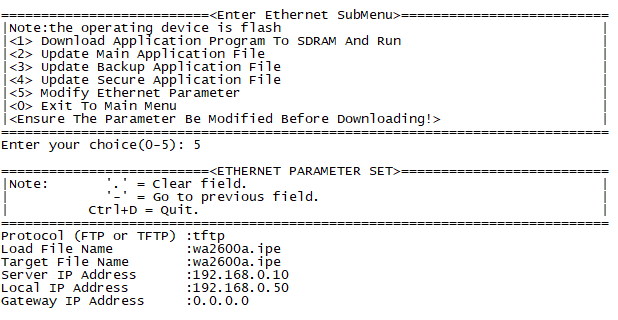

修改FAT模式为FIT模式问题

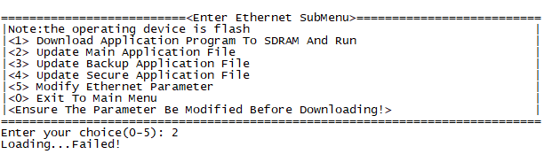

WA2620I-AGN 目前是FAT模式,flash中只有FAT.bin文件,进入BOOTWARE中,清空FLASH后,找不到更改AP模式的选项。手动选择FIT文件,也无法加载。

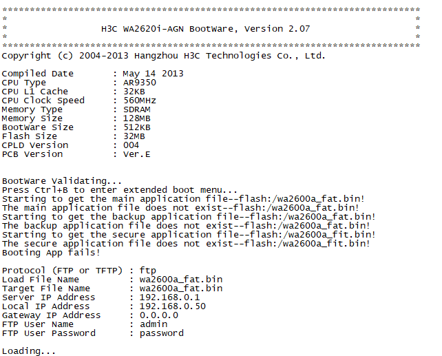

找不到在哪里切换了😂...清空flash后设备也进不去了,连接AC也获取不到FIT文件,设备目前在此循环

删除flash fat版本文件,能保证与控制器通信能获取到地址,就可以从AC自动获取版本,等待一下
