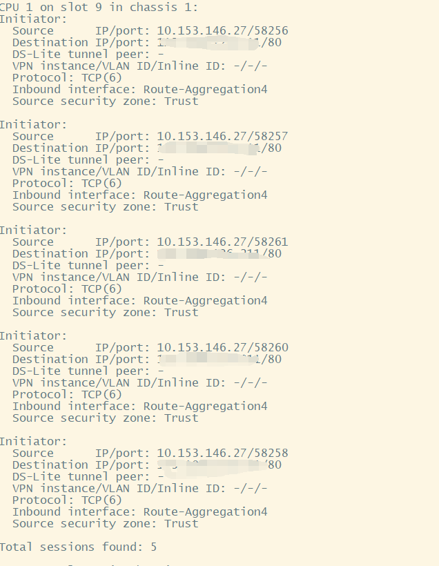

同一个地址段的ip,比如10.0.0.1能访问某个网站,但是10.0.0.2不能访问这个网站,在m9010会话上查看10.0.0.2有会话,但是发现是5;而10.0.0.1发现会话是6。这些ip都能上公网,上百度,但是针对某一个网站,10.0.0.2就访问不到,10.0.0.1就可以访问。下面是抓包的情况和在M9010防火墙上的会话情况。目前该10.153.146.27是访问不了哪个网站的,这种情况该怎么排查呢?
这是访
问不了网站的会话,在防火墙上已查询到的会话表。

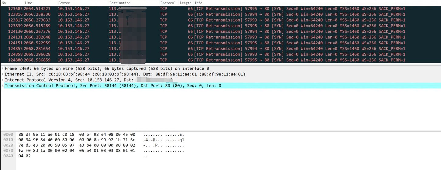

这是访问该网站的抓包,发现没有回包

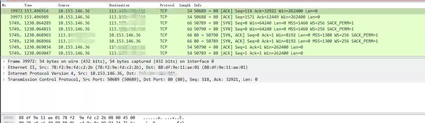

这是正常的会话,能访问这个网站的会话显示是6
正常会话的抓包而且telnet  地址的80端口是通的。

27地址上telnet端口都不通,但是36可以的,而且能正常访问
