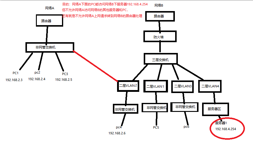

网络A与网络B实际物理距离很近,可以用一根网线与两个网络的交换机互联。
目的:网络A下的PC用户可以访问网络B服务器资源
请各位大神帮我指导一下
1:如何迁线好一些?图片红线这样迁是否正确?
2:网络A下的PC访问网络B指定的服务器资源目前互联的境交换机网络的网段 都是192.168.2.X,是否需要更改网络A的网段更好些。
3:网络A能访问网络B资源,如何保障安全性,我的顾虑有两个,顾虑一是网络A能正常访问网络B的资源,如果不加设置,是不是也可以访问其它网络B的资源,顾虑二,网络A终端PC上网请求是不是有可能会由 网络B的路由器去处理了。

这个和三层核心交换机互联比较好,核心这边互联端口改成access端口,划分到vlan4就可以了,但是两边网段必须一致,所以必须修改一边的网段

网关的话两边可以设置不一样,网络A可以设置2.1,网络B可以设备2.254,这样两边访问互联网的流量是从两边走的,不会互相影响,或者走一边的情况

1、专线方式,核心交换机互联,不能用重复的地址段
2、NAT映射,B网络出口做NAT,A网络直接通过出口B网口的出口访问,可以用重复的地址段

网络A的交换机与网络B的交换机这样连是否可以实现,目前两网络的网段都是192.168.2.X的网段,应该直接接上线,按理是不是就通了
