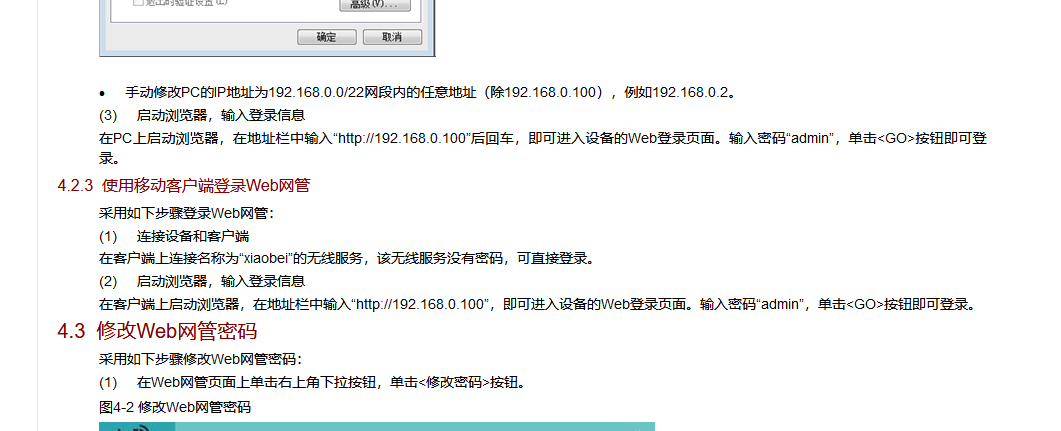

调试口一般没有密码
http://www.h3c.com/cn/d_201808/1097993_30005_0.htm#_Toc495592139
试试admin
粉丝:114人 关注:1人
一般是没有密码,如果有就是admin/admin

WEB能登录上吗
