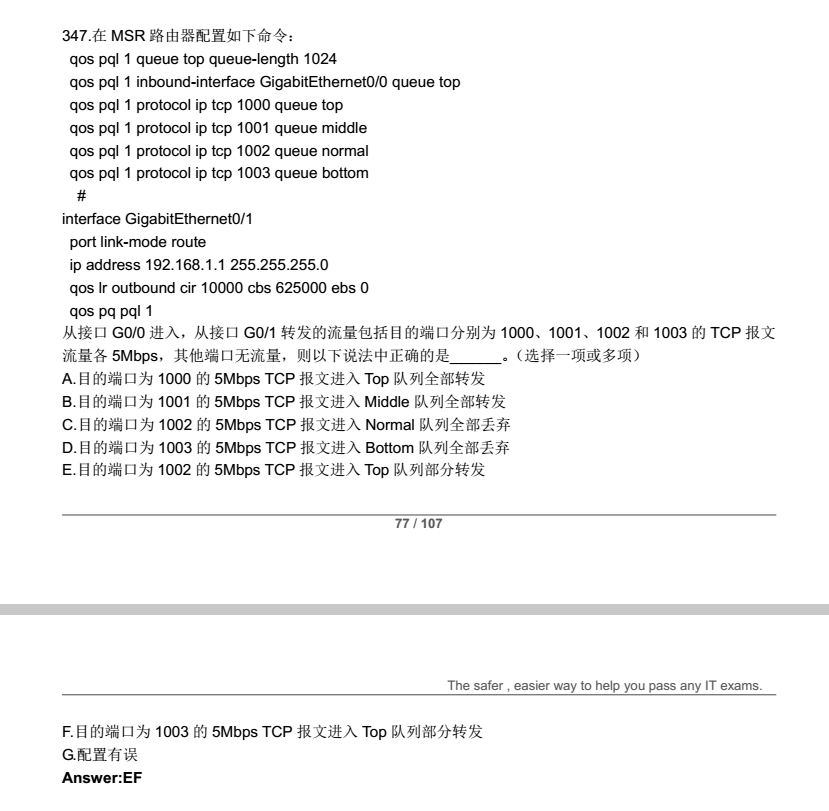

为什么TCP端口号为1002,1003进入TOP队列而1000和1001无法进入top队列,按理来说我1000和1001配置顺序在1002和1003前面但是却让1002和1003抢先了,这是为什么??
mxypoo 五段
从0口上来已经匹配队列了  不会再匹配了 所看成一个队列全部进入top
他没有说不可以啊,都是部分转发

既然是全部进入,那么1002,1003就可以转发,但是1000和1001却不可以????
