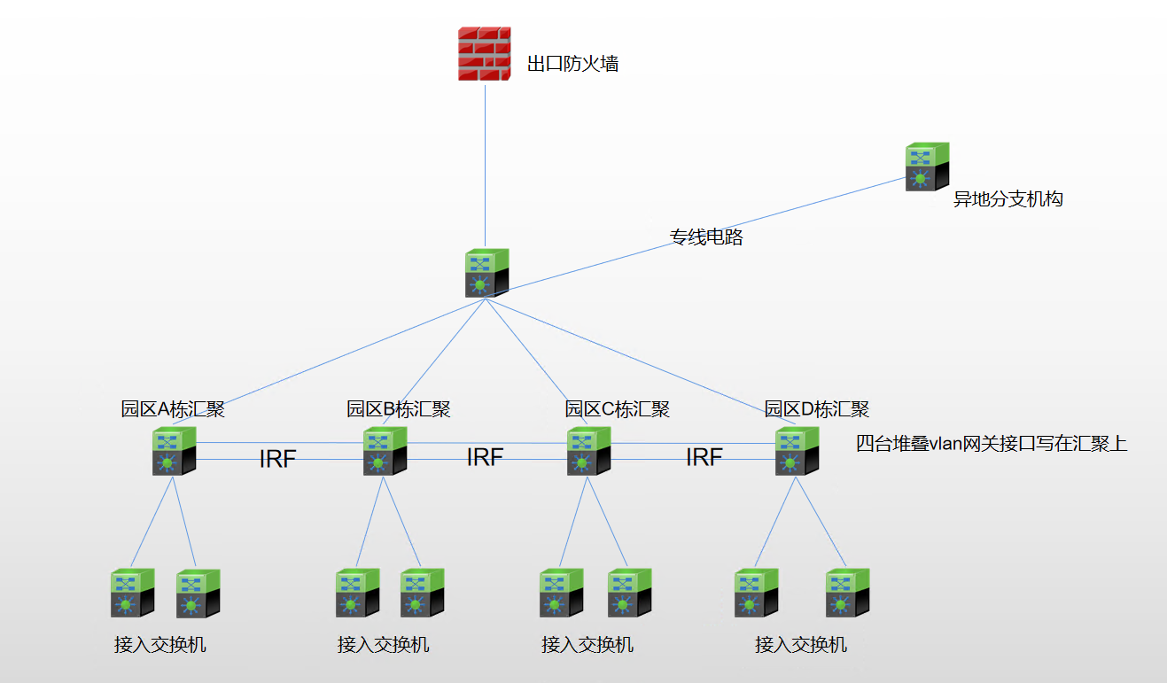

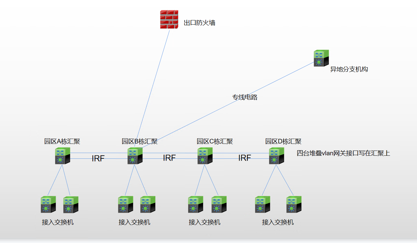

目前现状是4栋办公楼的汇聚交换机用了光口做了堆叠,然后从B栋的汇聚出口,担心这样对B栋的汇聚交换机压力较大,且可靠性不高,拟增加一个交换机,VLAN网关接口不变,汇聚堆叠不变,将4栋汇聚上联与分支机构流量转到一个交换机上。
请教一下各位前辈这样做的弊端,以及命令案例,谢谢前辈 。
四栋楼的汇聚交换机都是做了一起的堆叠么?也就是四个交换机虚拟成了一台设备,如果你在加一台设备,那这个设备的压力肯定会很大,还不如不加
四台汇聚都堆叠了

意义不是特别大,但新增一台上层汇聚还是有作用的
能减少不少跨设备流量,如果说流量大场景有一定缓解作用。
但同样单线路单设备的单点故障依旧没解决反而增加了。。。
就标准配置根本不用专门性的案例。。。按配置手册配就行。
主要是怕B栋的汇聚压力太大,毕竟所有流量都从他这边走,想再加一台上层汇聚来分担一些,配置想不想做太多的变动,但经验比较少,所以才来这边请教大佬。

你这个加汇聚交换机没有什么意义,浪费钱。
我看你图 4个楼的设备都做了虚拟化。
你可以把汇聚交换机换个5500或者6800什么的做二层就可以了。
