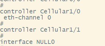

这个是相关配置,确定5G联通卡插在了controller Cellular1/0口上

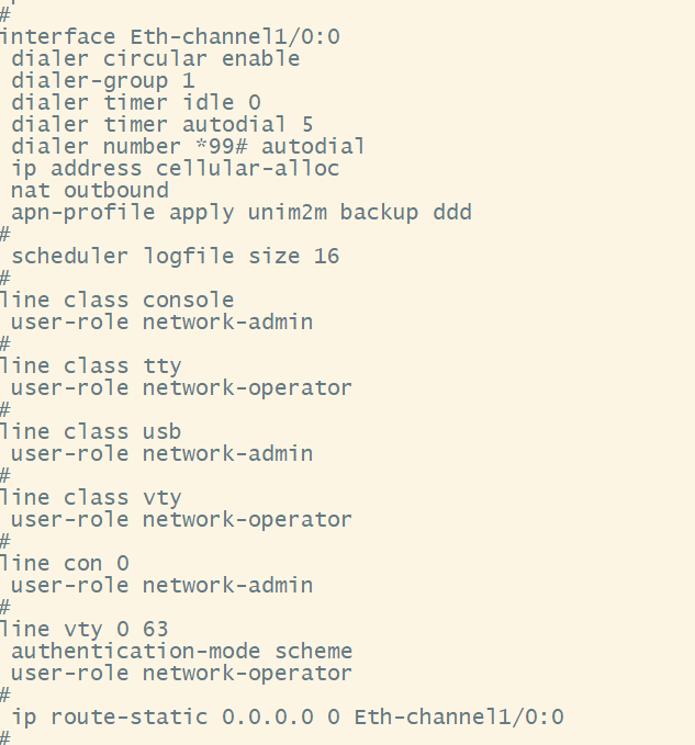

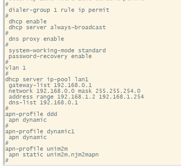

这个是相关配置
板卡是Normal的观察SIM卡5G指示灯也是灭的,这个哪里配置有问题吗
2个都down,灯也不亮,卡识别不到,物理问题
但是SIM卡灯是亮的 WWAN灯也是闪烁的,用的版本是r0821p10

5G MSR上是有专门的sic插卡,普通sim好像是不支持。
配置没啥问题,基站如果没有问题,看看设备的版本
漓离原上谱 发表时间:2022-06-23 更多>>
是专门的SIC插卡,相关配置应该没啥问题吧
打工皇帝 发表时间:2022-06-23
