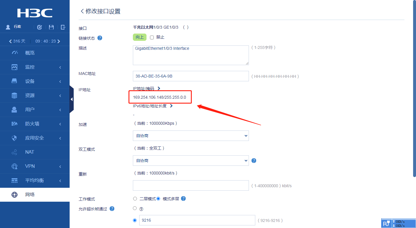

能进WEB,没有配置向导,之前已经配置了电信运营商网络,现在在接口3接入移动的,移动过来的只有动态私网IP,笔记本接移动的那条线可以自动获取上网,线路接入防火墙GE1/0/3接口无法动态获取到地址

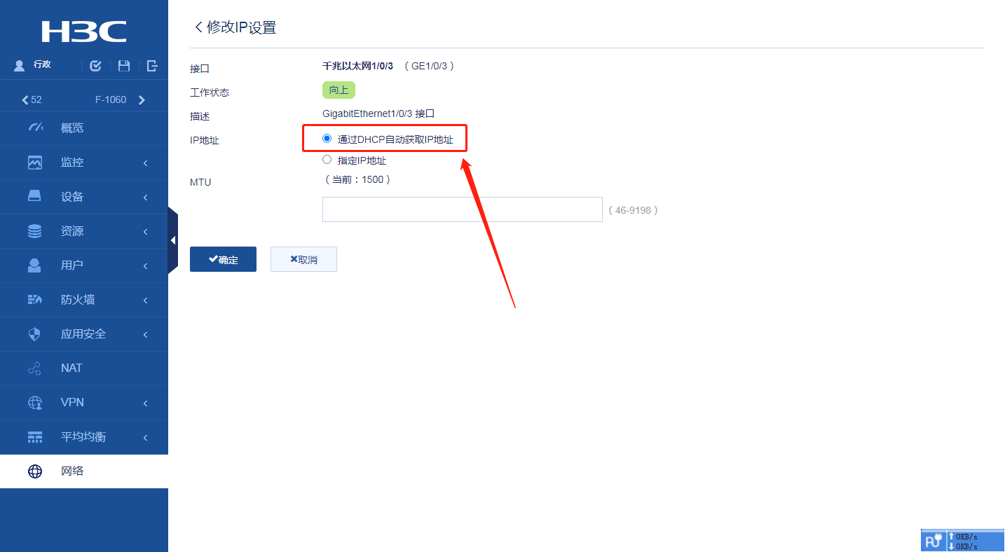

动态私网的一般都是拨号吧,你应该选择pppoe 不是选择dhcp
慢节奏 发表时间:2022-06-23
运营商给的接口出来笔记本直接动态获取IP上网的
zhiliao_44OUV 发表时间:2022-06-23
防火墙上也没有PPPOE
只有指定IP和DHCP
防火墙版本多少。有pppoe 的呀。你在快速设置那里。
慢节奏 发表时间:2022-06-23

DHCP不能获取到地址也是版本的原因吗?
应该也是
