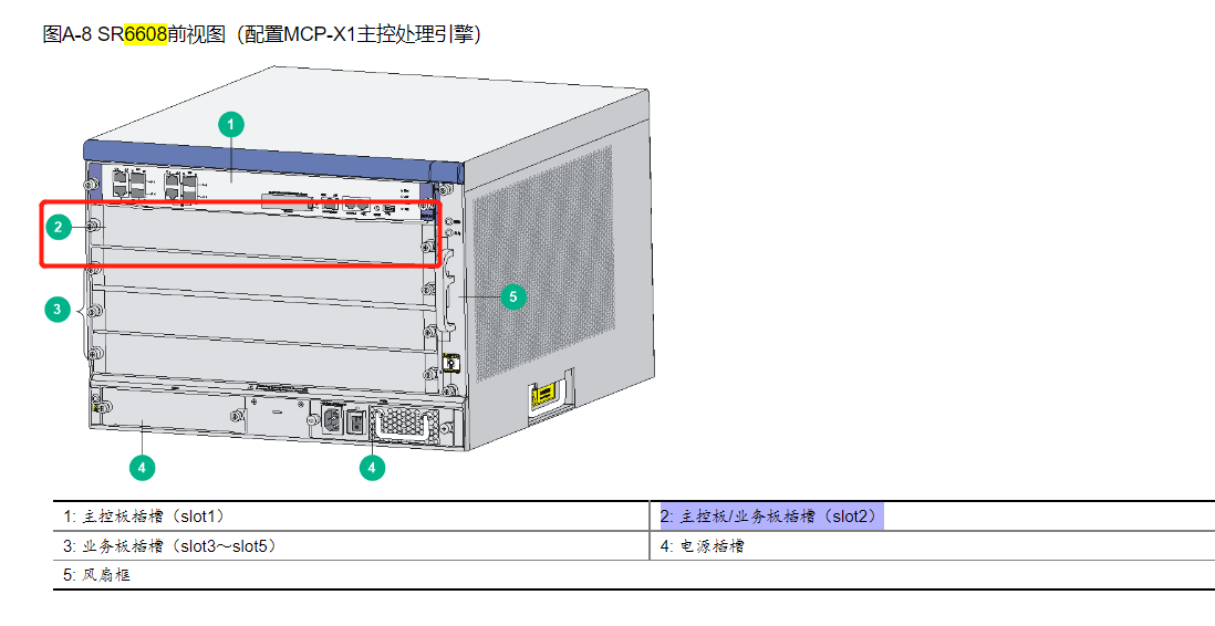

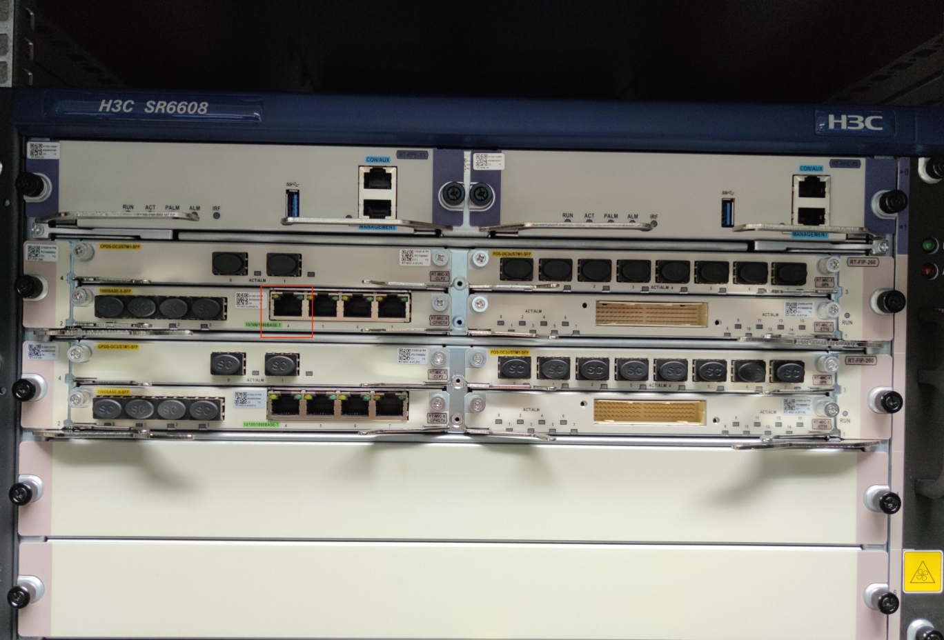

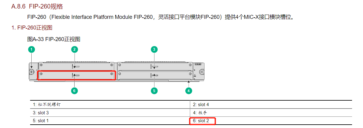

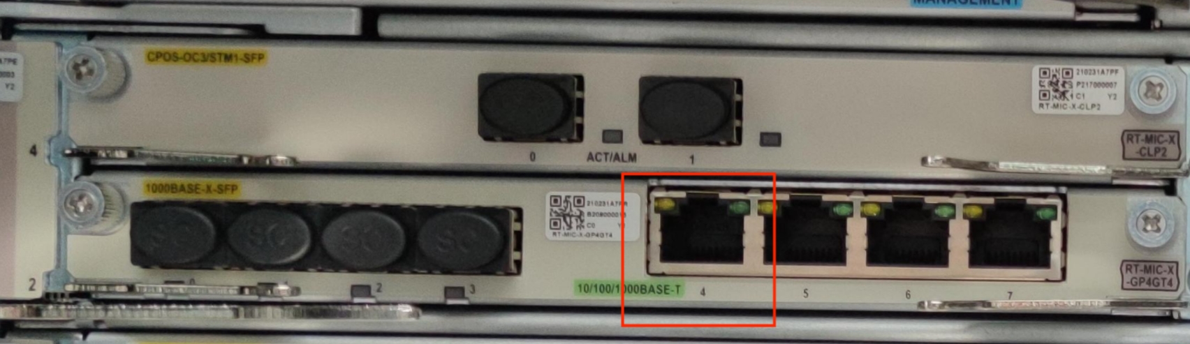

红色圈的接口编号是多少?例如:GE 2/0/4????
粉丝:2人 关注:4人
G2/2/4
粉丝:3人 关注:0人
插一根网线,通过命令dis int brief就可以看到呀,个人感觉应该是G1/2/2/4之类的
