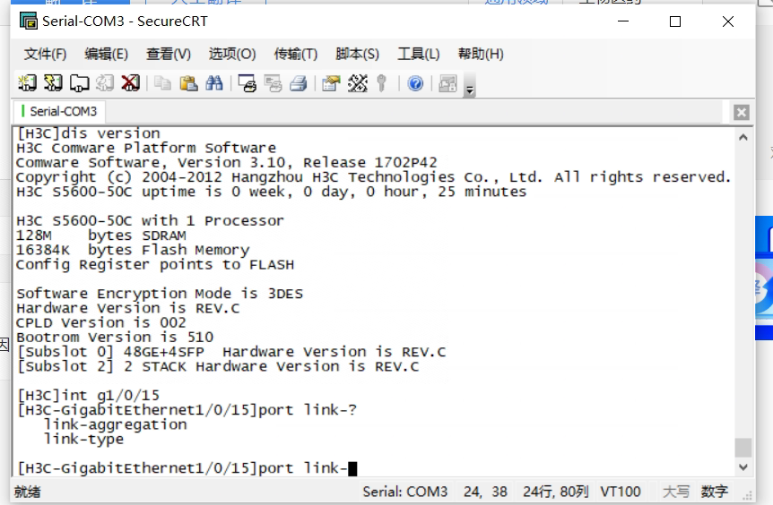

s5600-50c更改接口模式  将二层改成路由口   设备升级到最新版本但是 还是不支持port link-mode 命令

这个设备不支持的
粉丝:105人 关注:1人
把接口加入到vlan,使用vlan if规避

可参考如下,不支持该命令
https://www.h3c.com/cn/d_201006/679944_30005_0.htm
粉丝:10人 关注:0人
不支持接口修改成路由模式,建议使用VLAN-interface实现

我这边更改成了VLANif接口那原先对接的设备是不是也要更改成对应的VLANif接口呢
一个小白 发表时间:2022-06-23
回复一个小白:
这个没有必要的
smile_loser 发表时间:2022-06-23
