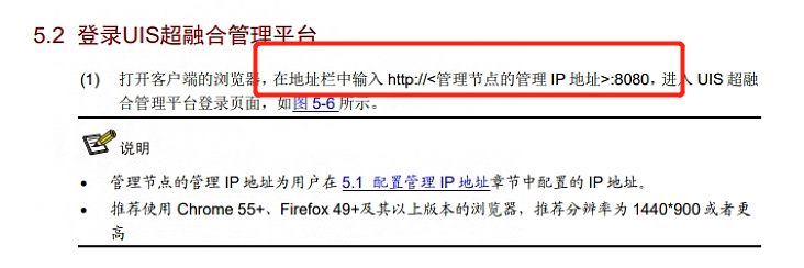

在官网最新版的E0750P06的安装手册里,仍然写的是用8080端口访问,实际上8080端口对应的是UIS里的CAS,为防止直接登录CAS,显示界面为空白,登录时不带8080端口才是对的。
错误的文档害死人啊,以为安装问题,重装一遍UIS。
问题已反馈,文档应该很快会更新,非常抱歉带来误导,感谢反馈!(侧面可见UIS自动安装是不是还挺方便的)
