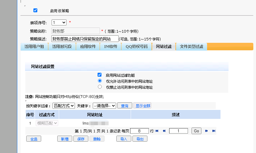

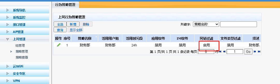

H3C ER5200G2设置指定的用户只能访问指定的网站,配置好了不生效。
2022-06-23提问
  • 1收藏,1787浏览
qiansm 零段
您好,ER路由器只能过滤http的,无法过滤掉https的网页,建议更换专业的审计设备
