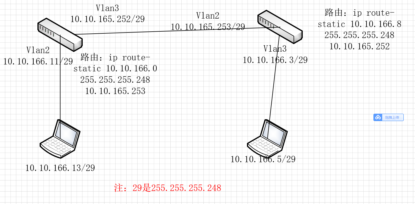

请问如下图,配置的vlan有问题么,网络通么,如果不对,那正确是?

两台交换机互联的接口是ACCESS接口吗,因为两边的VLAN不一样。另外笔记本需要配置网关
您好,对vlan不同,如果笔记本配上网关,网络可以通么,交换机间trunk口或者access口有什么区别么
