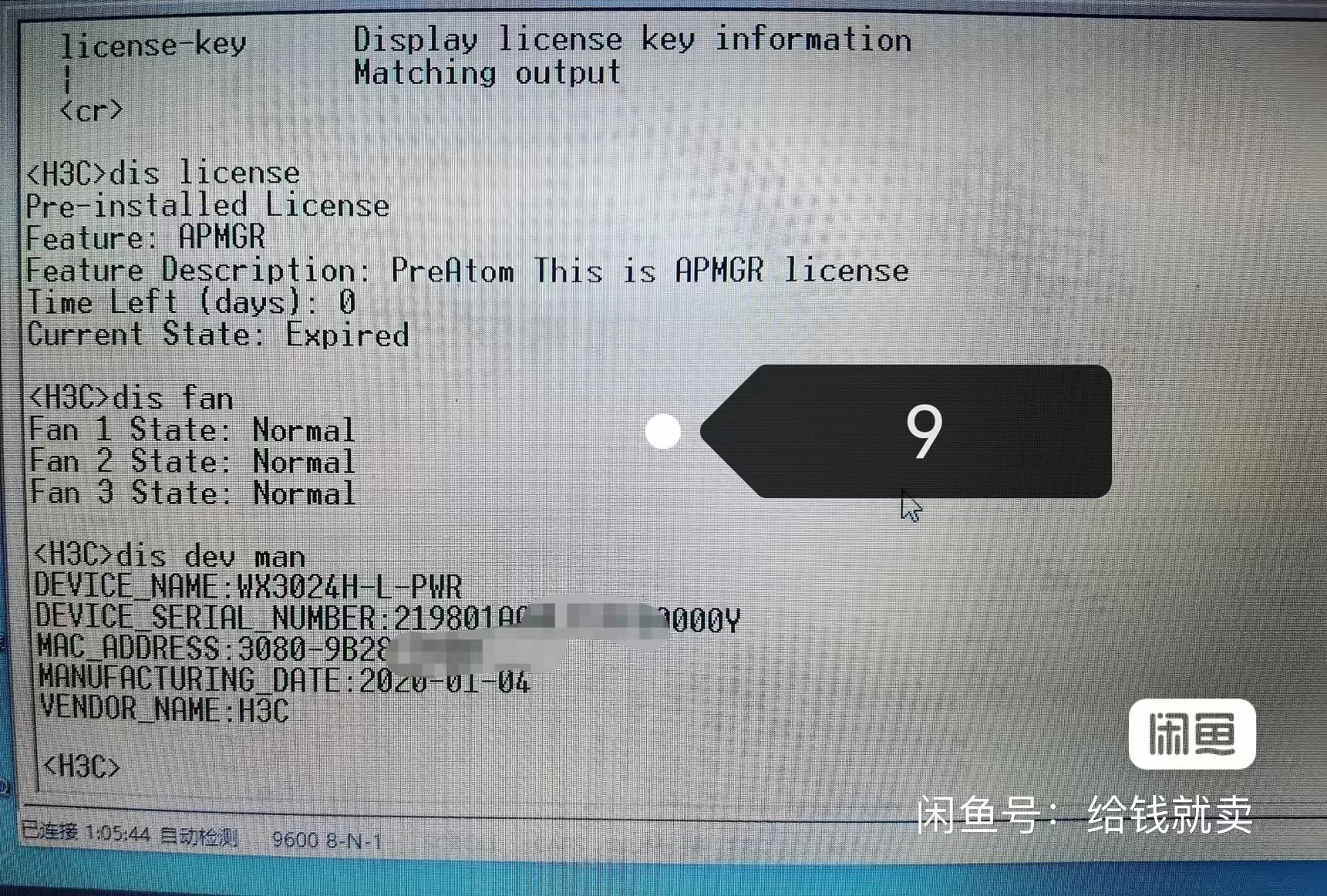

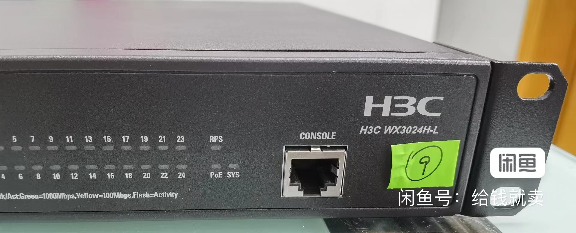

这种控制器出厂默认带几个授权
输入命令显示无授权数量

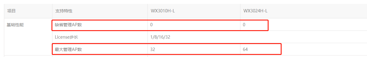

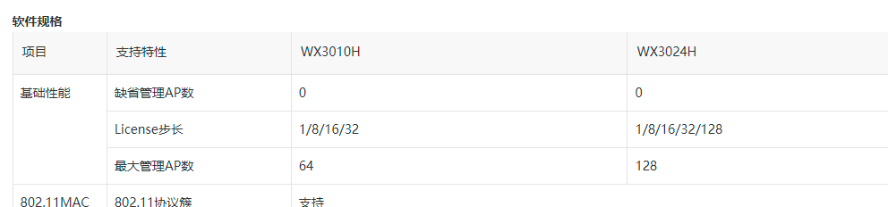

您好,默认不带授权,需要单独购买license
粉丝:105人 关注:1人
一个不带
你这已经被锁死了,无法使用。
