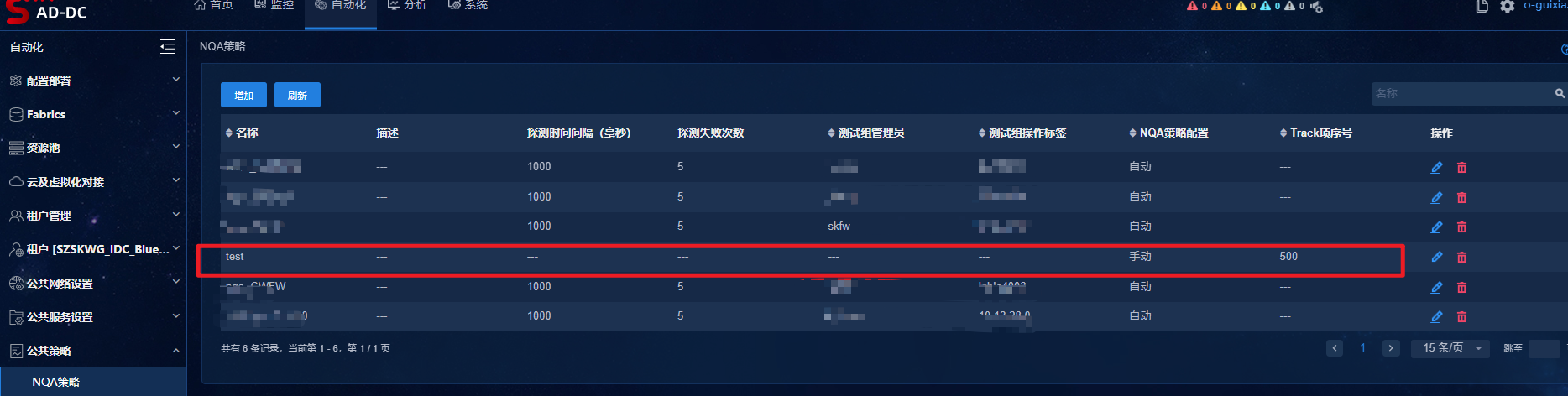

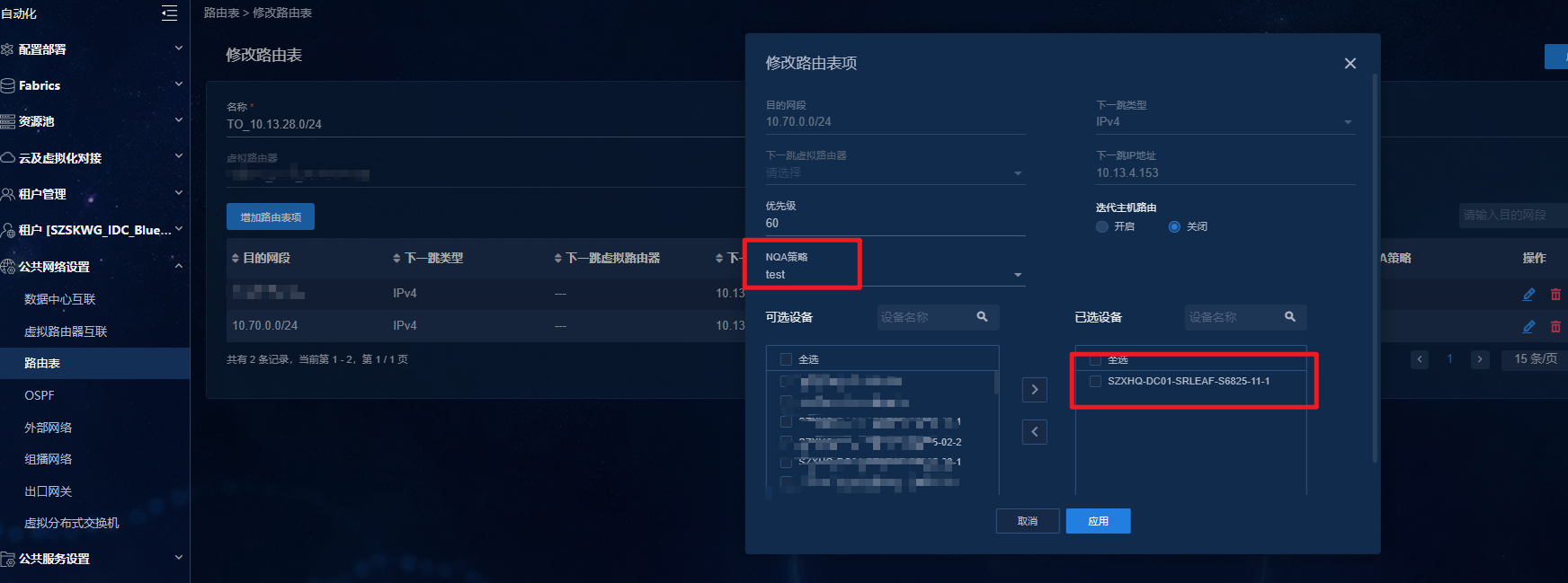

按照如下步骤,为路由表添加NQA策略,但是设备下发的静态路由没有携带上Track,没有NQA策略,设备的NQA策略是要手动在设备上配吗,还是直接由控制器下发
粉丝:37人 关注:8人
审计下设备,看看是否有控制器比设备多的配置
