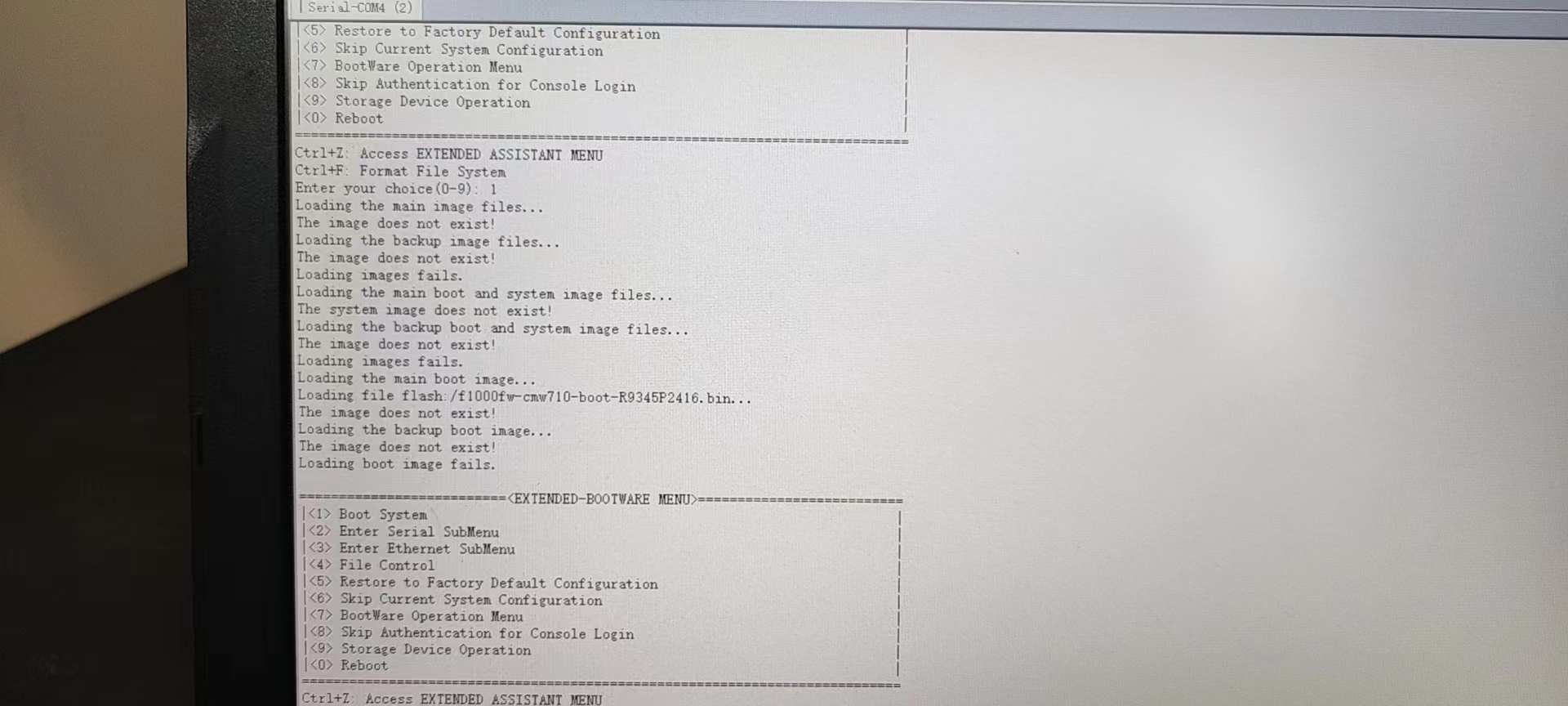

H3C SecPath F1050的防火墙,现在无法启动,开机只能进入 bootware界面!!!!!

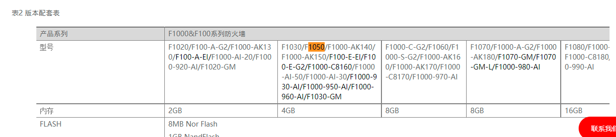

版本丢失了,参考下面链接里面通过boot给设备升级版本:
https://www.h3c.com/cn/d_202109/1472387_30005_0.htm#_Toc85666317
南天 知了小白
直接用您发的这个链接的这个版本就可以吗?我找了没有找到针对F1050的版本,上面写的F1080的版本!是通用的吗?

所有的配置好以后,不能进行上传,选择2 之后,就是失败了

您好,我这边按照操作文件进行配置,但是现在bootware下面我配置的IP地址,我笔记本无法ping通,然后无法进行下一步操作,现在这个设备上有16个电口,只有0口物理状态可以亮的其他口都不亮!

ping不通的
IT钟点工 发表时间:2022-06-24
也就是只有那个O口是可以用的是吧,但是我按照操作,去更新系统,显示 失败的
南天 发表时间:2022-06-24
