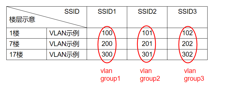

3层楼3个AC,3个ssid对应3个不同vlan,改造成两个AC主备管理全部AP,但是3个ssid还是需要对应3个不同vlan,采用vlan-group,将同一个ssid的3个不同vlan划为一个vlan-group,客户端会平均加入VLAN-group中不同VLAN,那么vlan group的意义是什么呢?
1.既然同一个ssid的3个不同vlan的策略都一样,那使用vlan group也相当于是3个不同vlan等效为一个vlan了
2.如果3个不同vlan策略不一样,但是客户端会平均加入VLAN-group中不同VLAN,那么针对不同vlan的策略也就无效了
所以vlan group的意义是什么呢

,客户端首次上线被随机分配VLAN-group中的VLAN,再次上线时VLAN保持不变

在服务模板下 只能属于一个vlan,只能在ap视图下分别配置属于对应vlan,ap很多的话工作量很大,使用这种方便比较方便

看现场需求用不同的方式。
vlan group技术是对接入的终端按照一定的规则,分配到group中各个vlan中,达到划分广播域的目的。
nlives 知了小白
vlan group最大的意义在于海量终端接入的场景,分割广播域的目的。  ,例如大学,园区,等海量客户端的场景。比如上1万-10万个无线终端接入。放入一个VLAN一个地址段肯定不合适的,广播域太大了影响性能和安全性。无法更好的分割广播域。
