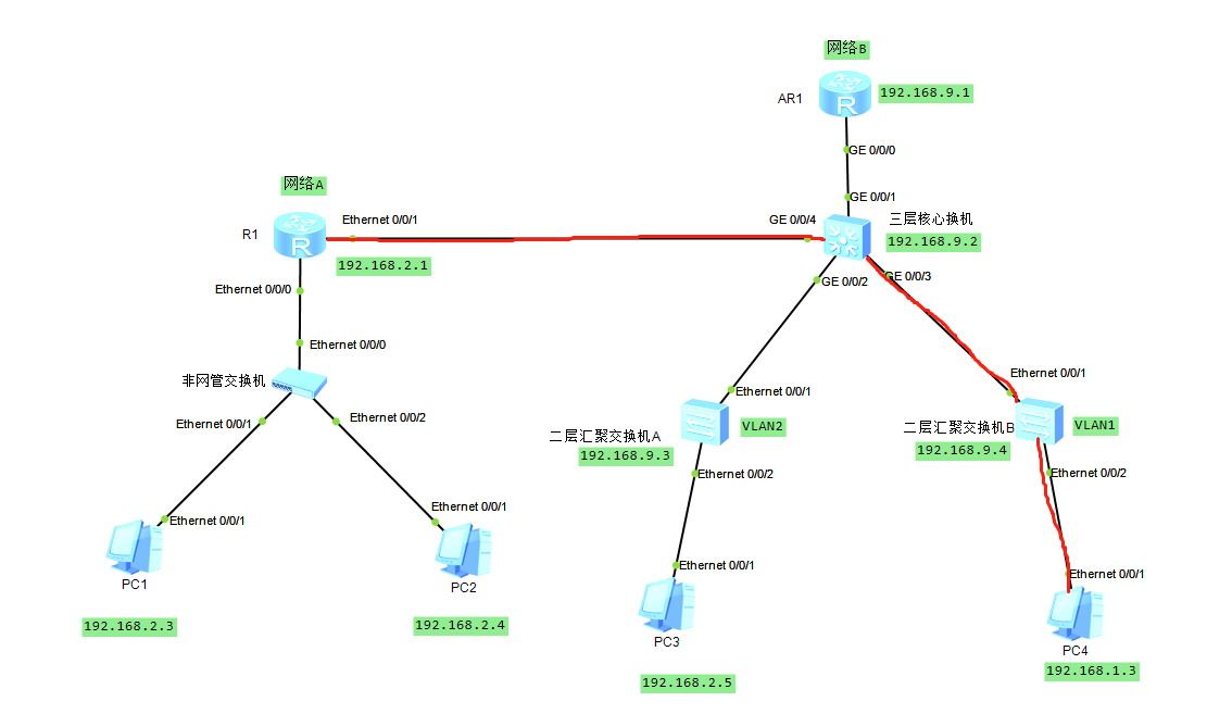

左边网络A与右边网络实际物理距离只有几米远,由于特殊原因暂无法合并成一个网络,但左边的网络A有一个需求,需要访问右边网络的一台服务器192.168.1.3.
考虑到成本问题和安全问题,放弃了VPN方式访问和网络B开启NAT访问方式,现在想能不能通过一根网线,即可实现网络A访问网络B的需求,网络B的交换机都是可网管交换机。同时网络A的路由器与网络B的路由器由于一个在机房一个在办公室,有些远,能直链是二层汇聚交换机。
但我对静态路由不是很会,想请各位大神为我指导配置一下,最好把具体配置附上。
在此,麻烦各位大神!

可以的,通过路由实现
谢谢,右边连的那个端口的模式是什么,ACCESS,还是trunk,或者是不是还需要划分一个VLAN3会好些(因为左边网络的网段是2段,右边的网络有一个2段)

可以两边互指明细路由的方式。
或者在B的出口将服务器端口映射

请参考:
首先两端配置互联IP(1.1.1.1和1.1.1.2),再互相配置静态路由。
ip route-static 192.168.1.0/24  255.255.255.0 1.1.1.1  访问目的地址 192.168.1.0/24  ,下一跳是1.1.1.1
ip route-static 192.168.2.0/24  255.255.255.0 1.1.1.2  访问目的地址 192.168.2.0/24  ,下一跳是1.1.1.2
注意别地址冲突
zhiliao_sEUyB 发表时间:2022-06-24 更多>>
1:这条是在左边的路由器上面配置是吗?ip route-static 192.168.1.0/24 255.255.255.0 1.1.1.1 访问目的地址 192.168.1.0/24 ,下一跳是1.1.1.1 2:这条是在右边的三层交换机上配是吧?ip route-static 192.168.2.0/24 255.255.255.0 1.1.1.2 访问目的地址 192.168.2.0/24 ,下一跳是1.1.1.2
zhiliao8 发表时间:2022-06-24
本地访问对端,那么在本地设备上配置的目的地址就是对端需要访问的IP,下一跳是对端设备互联IP。另一侧同理
右侧三层交换机E0/0/4 默认为VLAN1,我要怎么样才能为这个端口配置1.1.1.1/24的IP
左侧路由器已经配置了[Huawei]dis cu interface Ethernet0/0/0 ip address 192.168.2.1 255.255.255.0 # interface Ethernet0/0/1 ip address 1.1.1.2 255.255.255.0 # ip route-static 192.168.1.0 255.255.255.0 1.1.1.1
注意别地址冲突
