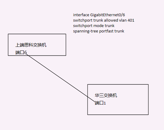

华三交换机如何配置,一些端口带有vlan tag ,有些端口不带有vlan tag,可以和上层网络互访,怎么配比较合适,感谢

请教一下从思科交换机过来的网口怎么配比较好能不能举例一下,万分感谢? 华三1网口配置 interface GigabitEthernet1/0/1 port link-mode bridge port link-type trunk port trunk permit vlan 1 port trunk pvid vlan 401 ?

从思科过来的网线插在交换机第一个网口,网口配置如下 port link-mode bridge port link-type trunk port trunk permit vlan 401 port trunk pvid vlan 401 那不带vlan tag的怎么配置比较好 ? interface GigabitEthernet1/0/14 port link-mode bridge port access vlan 401 这样?

思科透传的401.华三配置trunk透传401.带401tag的就可以通过了
这样配置网络不通
zhiliao_sEUyB 发表时间:2022-06-24 更多>>
能不能举例一下,需要加vlan tag 配成 port link-mode bridge port link-type trunk port trunk permit vlan 401 port trunk pvid vlan 401 那不带vlan tag的怎么配置比较好 ? interface GigabitEthernet1/0/14 port link-mode bridge port access vlan 401 这样?

port trunk pvid vlan 401 这个不需要配置
不带tag需要在上联思科交换机改配置
思科现在的配置其实就是华三的 port link-type trunk port trunk permit vlan 401
回复zhiliao_sEUyB:
不带tag的改成这样就行了 port access vlan 401 目前有问题的是带tag 401的无法自动获取IP,等于现在配的还是有些问题,上层交换机暂时不动动,即便动也是改这个端口设置
zhiliao_Tih2m2 发表时间:2022-06-24
这样配置网络不通
