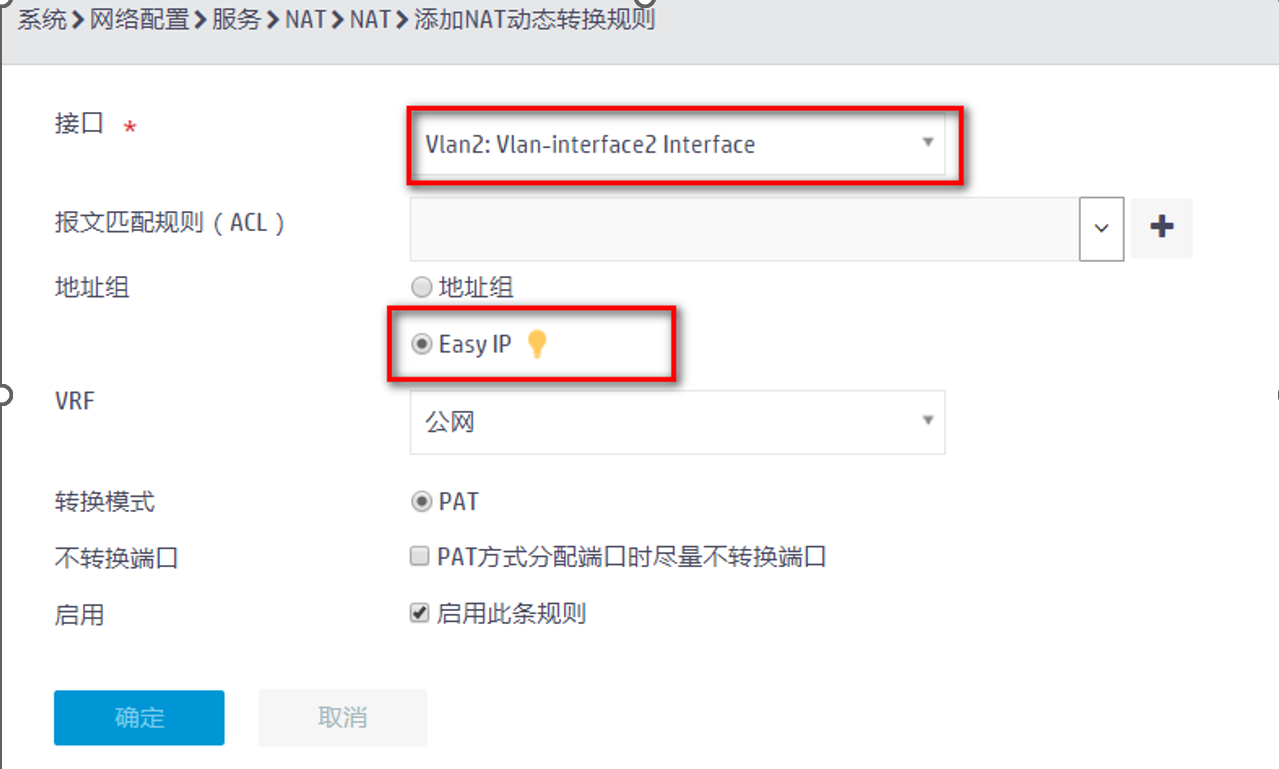

WA5530怎么将公网地址转为私网地址,web界面操作
粉丝:9人 关注:0人
1.1  配置NAT功能
# 系统——网络配置——服务——NAT,添加easy ip动态转换
配置easy ip,就是把所有内网地址转换成当前接口地址出去,可以实现你的需求。可以参考这个案例:https://zhiliao.h3c.com/Theme/details/162211
