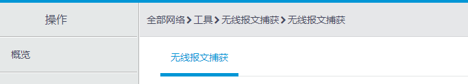

配置完之后,电脑直接接到镜像对端口开wireshark抓包
配置好镜像口,电脑接到镜像目的口,开抓包工具就可以抓了。
或者在ac下直接抓ap的:
