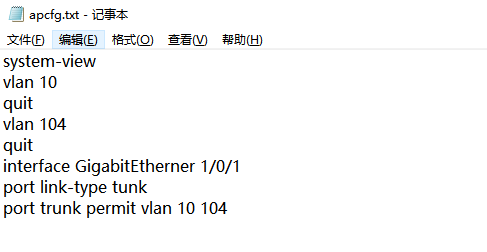

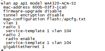

用msr810+4320配置本地转发不生效

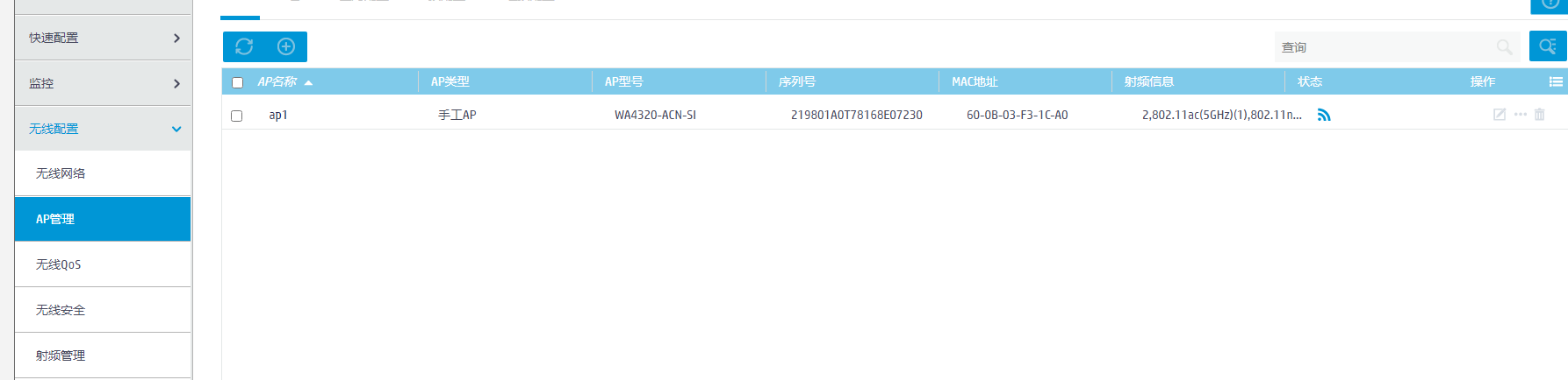

AP能注册,上联交换机也放行了业务vlan 104,连接WiFi的过程中我在ap和交换机之间用镜像抓包,没有抓到任何带vlan 104tag帧的数据
ap型号是WA4320-ACN-SI
