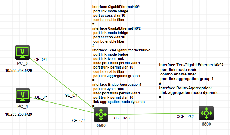

环境:hcl3.0
拓扑及配置如图:(用S5820V2模拟5500,用S6850模拟6800)
问题:

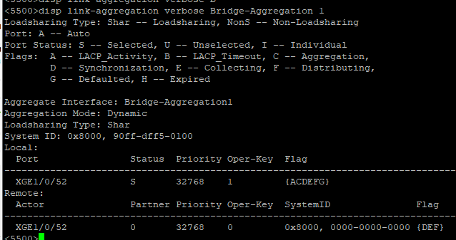

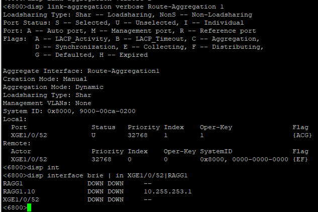

当5500的BAGG1配置port link-type trunk及port trunk permit vlan xxx时,5500的bagg1up,但6800的ragg1及xge1/0/52down
请问这是hcl的问题,还是配置的问题?(如设备或者版本不支持?同样的配置在S6900(位置如5500)及CR16010(位置如6800)的真机上工作正常)
粉丝:7人 关注:1人
模拟器问题
HCL把6800换为路由器,相同配置没有问题,不知是否RAGG在交换机的限制?
