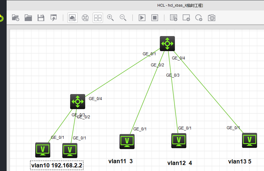

只配置了VLAN  为什么PVID不一样 为什么会报错。

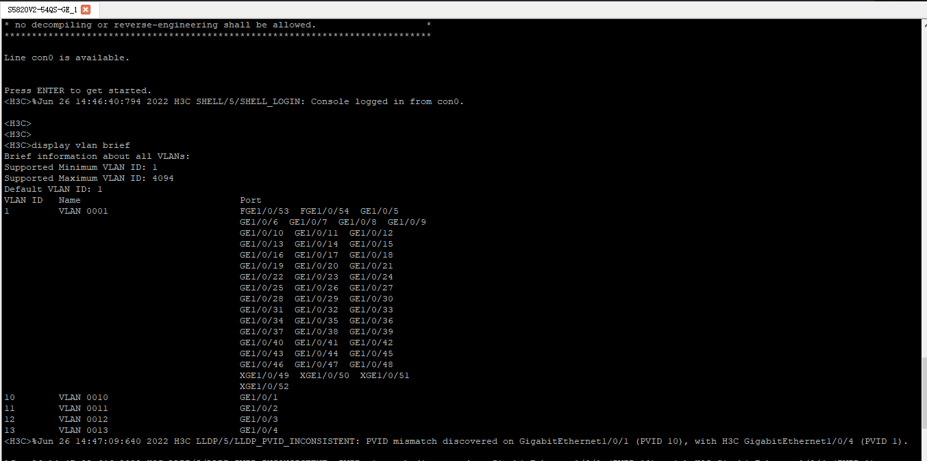

下面不是写着吗 1口 和4口PVID 不一致 是什么情景导致的

提示互联口的pvid不通
互联口一端vlan10,一端vlan1检查一下吧
1口在VLAN10了,改成VLAN1就不报错了
要不就把对端改成vlan10,两端互联口的vlan得是一样的
