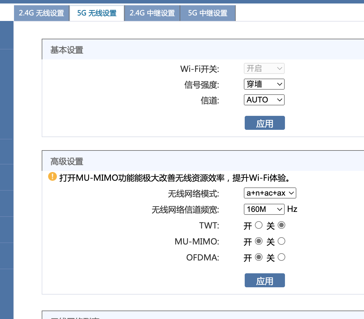

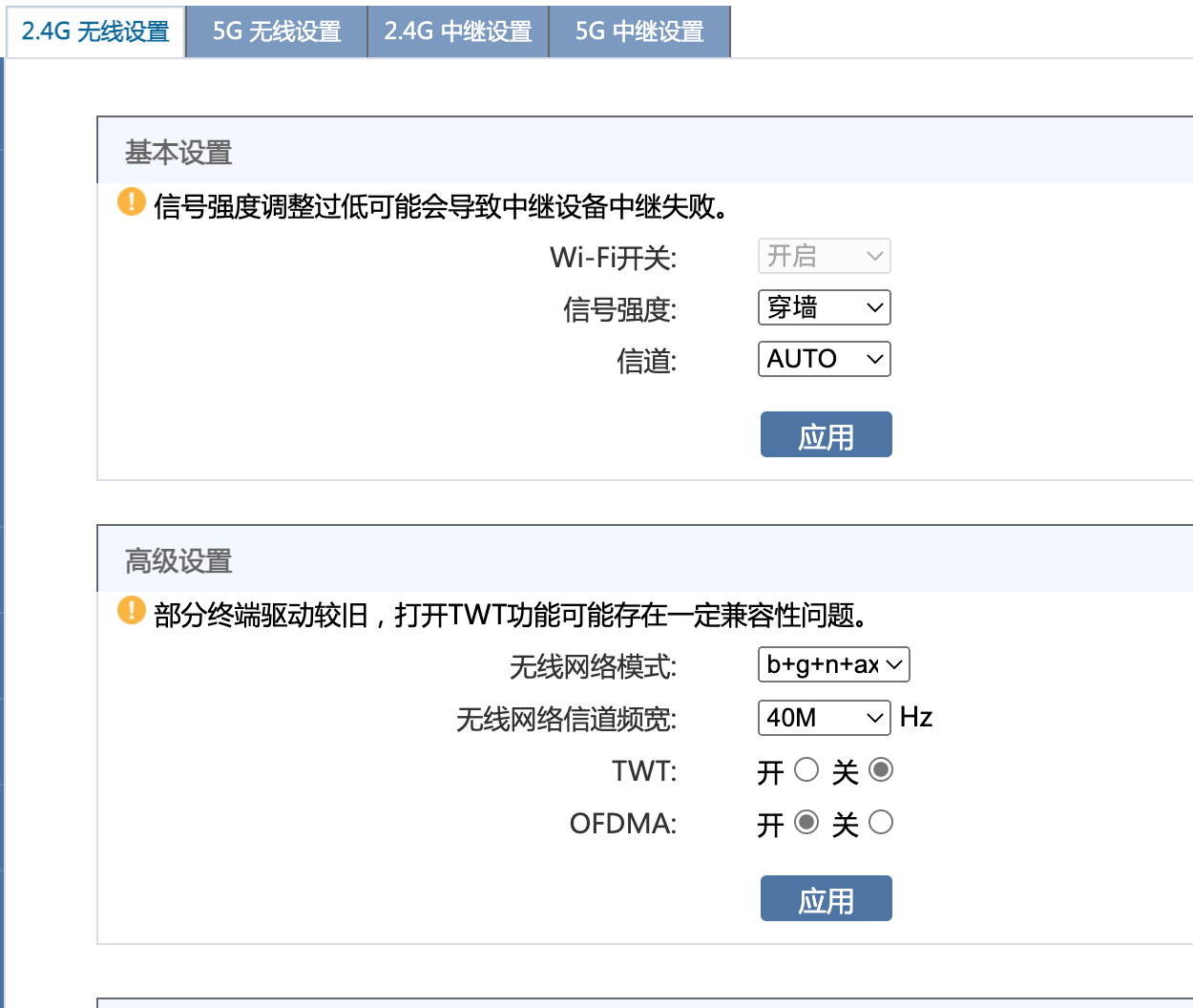

以前用的华硕的路由器,电视盒子看视频一点都不卡,宽带是北京移动1000M光纤直接入户,电视盒子型号是EC6110-M,华为的。用华硕路由器的时候,电视盒子可以连5g,现在用nx54,5g信号连不上,只能用2.4g,但是看酷喵大屏经常卡。以下是无线设置,不知道还能怎么优化才能让电视盒子正常工作?用nx54做得桥接,拨号通过nx54拨号,光猫只做信号转换。下面是nx54的无线设置

连5G也卡吗,现场AP多吗,可以把相邻的AP信道划开试试
连不上,不是连5g卡……

把5G模式改一下,试试电视盒子能不能链接。
改过,还是连不上。用华硕的时候就可以连5G,不知道问题出在哪里

5G射频不建议设置成160MHz,设置成40或者80试一下。
设置成40或者80也没用,电视盒子还是连不上
