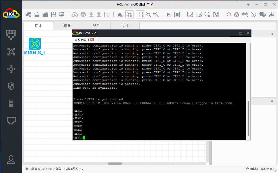

Win11完美运行HCL V5.0模拟器,详细步骤如下:

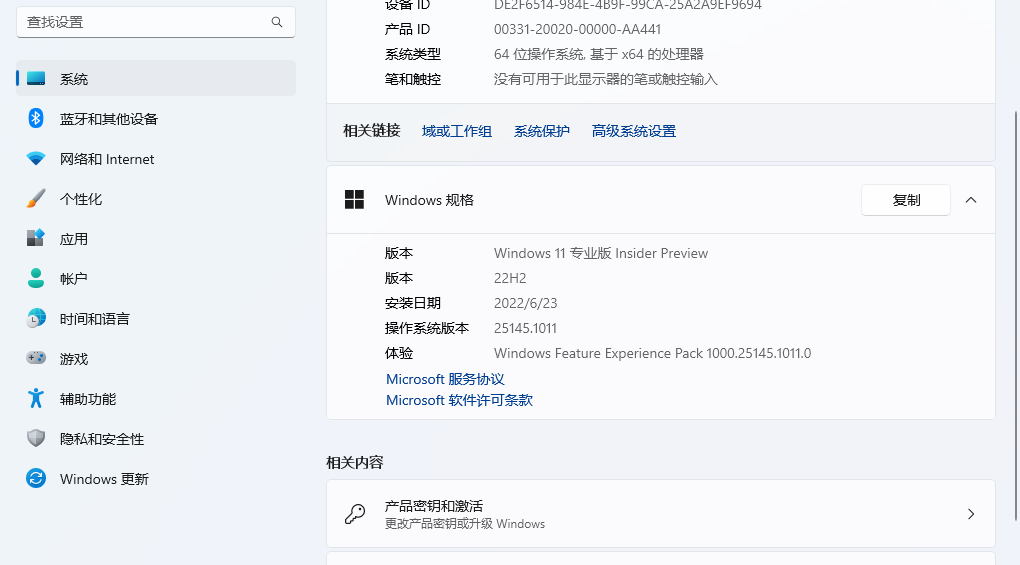

准备环境,windows11  HCL V5.0  VirtualBox v5.2.44
1.所涉及版本Windows 11专业版

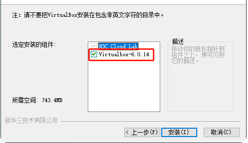

2.首先运行HCL安装程序,在选定安装组件的列表中把VirtualBox6.0.14去掉,不安装。直至完成。
3.运行VirtualBox v5.2.44  等待安装完成。
4.打开HCL 拖入一个设备后 启动完成。
