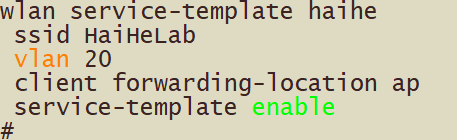

AC是WX2560X,想要不输入密码直接就能接入网络
上图中缺少了什么命令么?
粉丝:114人 关注:1人
就这样就可以直接连了。
粉丝:105人 关注:1人

您好,如果是集中转发删除client forwarding-location ap
如果是本地转发,已经配置好了
