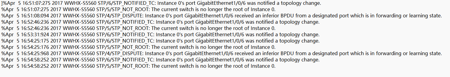

关于交换机信息中心提示,在哪能查询到各种信息提示的具体意思?

虽然说我知道这是STP的提示 ,但是不清楚这个是具体是什么意思

文档中心部分交换机有日志信息参考文档,https://www.h3c.com/cn/Service/Document_Software/Document_Center/Switches/Catalog/S12500/S12500F-AF/Command/Message/H3C_S12500F_AF_R28xx-2680/?CHID=672215#_Toc98432687
128.13 STP_NOT_ROOT 日志内容 The current switch is no longer the root of instance [UINT32]. 参数解释 $1:生成树实例编号 日志等级 5 举例 STP/5/STP_NOT_ROOT: The current switch is no longer the root of instance 0. 日志说明 本设备某生成树实例配置为根桥,但它收到比自身更优的BPDU报文后,就不再是此实例的根桥 处理建议 检查桥优先级配置及是否存在恶意攻击 128.14 STP_NOTIFIED_TC 日志内容 [STRING] [UINT32]'s port [STRING] was notified a topology change. 参数解释 $1:生成树实例或VLAN $2:生成树实例编号或VLAN ID $3:接口名 日志等级 6 举例 STP/6/STP_NOTIFIED_TC: Instance 0's port GigabitEthernet1/0/1 was notified a topology change. 日志说明 远端相连设备通知本设备某接口所在生成树实例或VLAN的拓扑发生变化 处理建议 检查拓扑变化的原因。如果是有链路down了,就恢复此故障链路

应该是 根桥发生了变化,dis stp history看下吧,固定一下根桥
