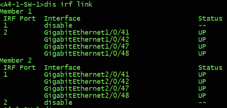

S5130设备,如下图有4条堆叠线,现在单播流量从slot1的多个源地址接口跨框发往slot2的一个目的接口,想通过irf-port下做irf-load-sharing mode,应该怎么做呢。是irf-load-sharing mode 源地址接口吗?

针对单播流量,默认就已经按照五元组哈希的了,不用去调整算法。只有当哈希不均时,尝试调整看看能否解决
