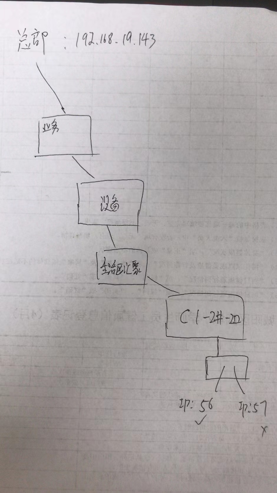

 192.168.19.143,想ping通 56、57的这两个ip(172.16.40.56和172.16.40.57).经过4个H3C 交换机,以及一个hub。在“设备”这个交换机下能ping通56、57,其他交换机(业务、生活区汇聚、C1 )都不能ping通57。如图链接,请大神帮忙分析什么问题

网关在哪,走三层转发,路由是否配置了?
如果查看来回路由和arp正常的话,就需要流统确认不通位置,可以联系400协助您分析下
bei 发表时间:2022-06-27 更多>>
网关是在设备交换机里面
zhiliao_TQe9K7 发表时间:2022-06-27
路由在业务这个里面配置的
bei 发表时间:2022-06-27
粉丝:20人 关注:2人
依次排查对应设备的路由表项,看是否有对应IP通信的来回路由
粉丝:105人 关注:1人
具体要根据现场组网情况来看,可能是路由的问题
跨网断了,检查路由
