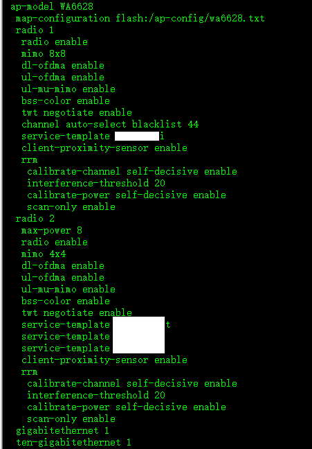

控制器上AP配置如下:
AP配置文件里只写了vlan和端口配置设为trunk。本地转发

协商1.2G只是无线层面,如果没有限制最高无线可能到700多一些,和你的相对接近,现场可以改一下本地转发,同时网关别放在ac上,看下效果
现场就是本地转发,网关的确也在路由器上,ac只负责dhcp和ap控制。现在客户的问题是wifi6的设备,单终端接入连接有线服务器,实际速率过低了。
