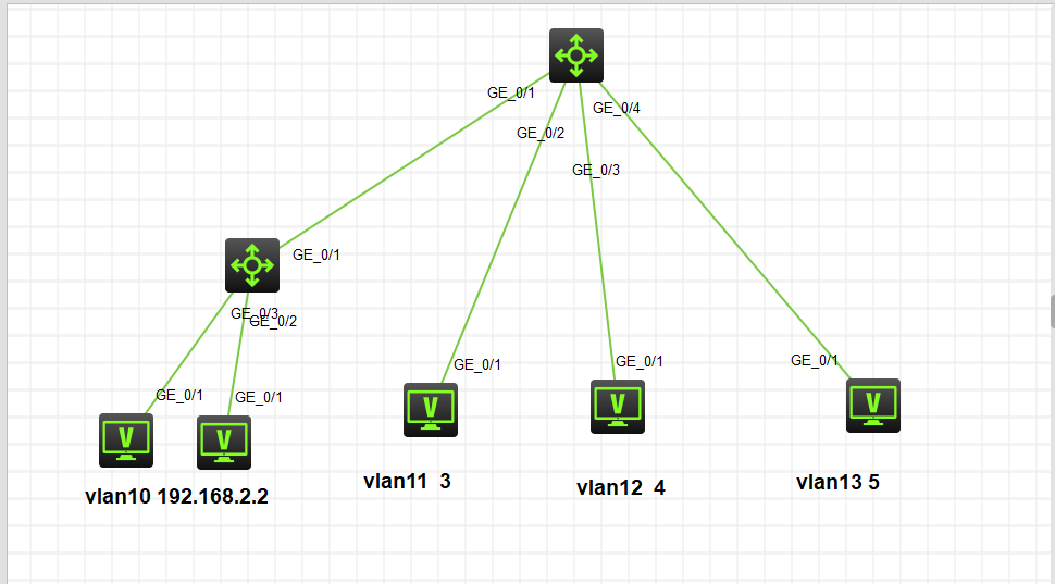

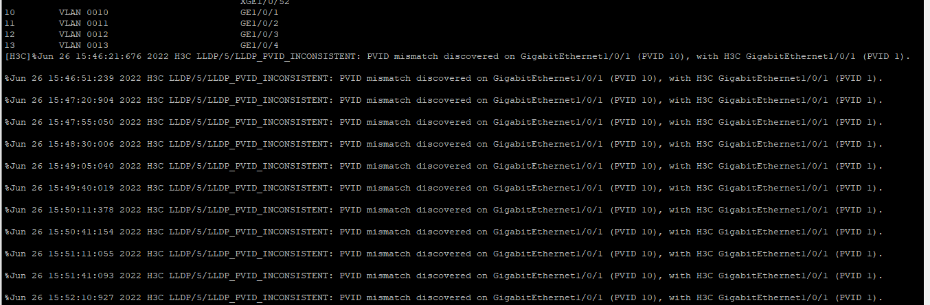

pvid报错

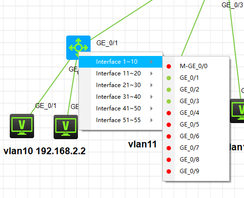

下面那个交换机当普通交换机使用 连接到M-GE0/0 口就不会出现报错 目前在1口连接  在现实也会碰到这样的问题吗
粉丝:1人 关注:1人
问题不大,这只是通知消息,不是报错,就是提醒一下当前交换机的端口pvid和对端交换机的端口pvid不一致。至于连接M-GE0/0口不报,那是因为M-GE口是三层口,没有pvid

现实中也会碰到,不过如果两边都配置了pvid 要保持一致,如果没有配置,trunk放行即可
