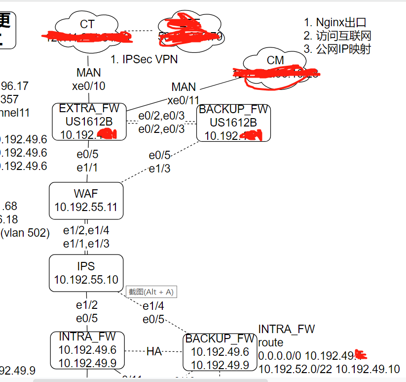

直接上图,看图吧,大佬们。

出口防火墙主备 HA模式,下联--- WAF【透明模式】---- IPS【透明模式】----内网防火墙主备HA模式----核心堆叠
出口防火墙外接两条外线 移动,电信
现在问题是:当内网主防火墙挂了, 也就意味着出口主防火墙也挂了,只能人工去把运营商线路,从出口主拔下来,插到备出口
我有个想法就是,能不能在出口 防火墙,上联一台三层交换机,然后把运营商线路,接到这个三层交换机上
这样的话,无论出口墙,还是内网墙,任意挂一台,可以起到 真正的备份吧。
还有就是,这个三层交换机需要配置那些东西。我全网是静态路由,无动态。
再或者说,我这个想法是否可行???
可以的老弟,最佳实践组网也是这么玩的,另外,这个交换机一般叫做ISP前置交换机,二层就行了
推荐用51系列,条件好点的上55系列
交换机这一层,具体怎么配置呢,还是什么都不用配

可以,能配置VLAN就行,对交换机要求不高,有千兆口基本都能满足。
配置的话两个出口两个VLAN行了。
