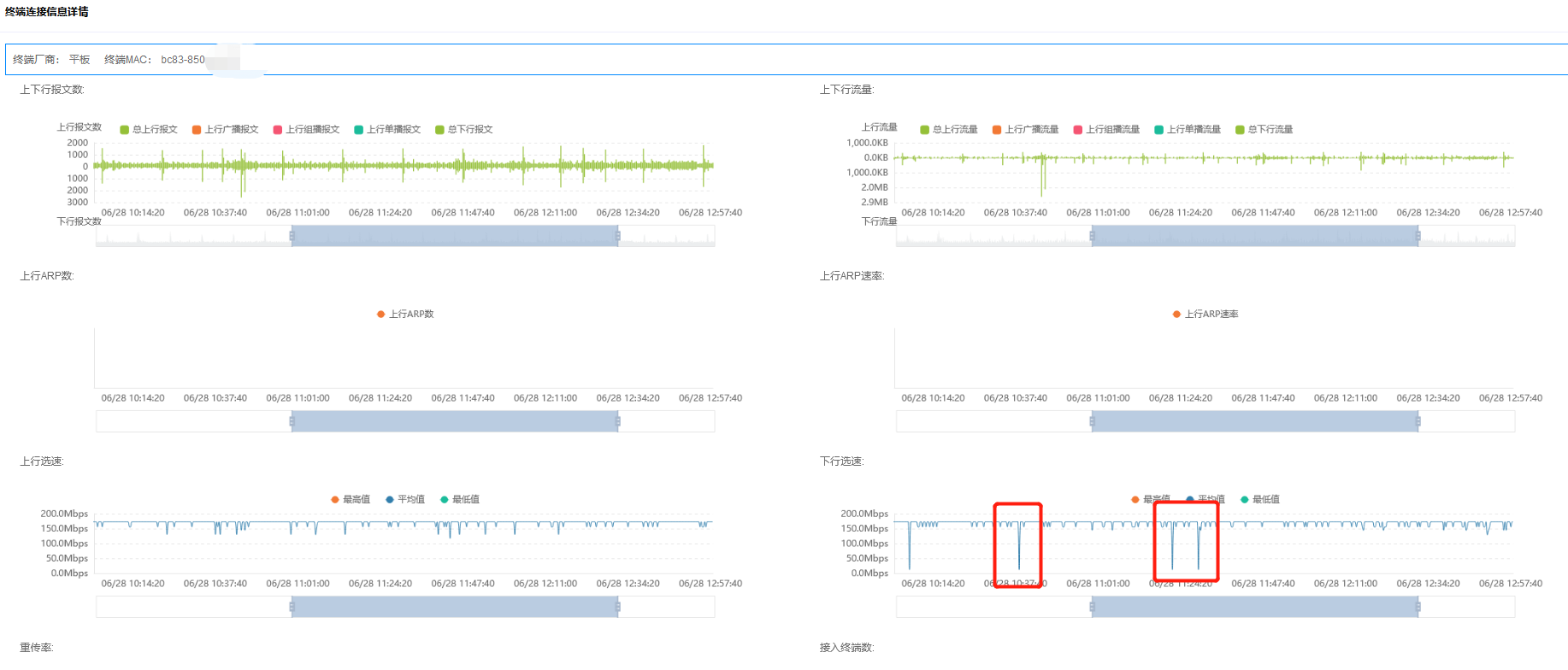

AP上一共3个终端,其中一个终端是平板,偶尔就会出现下行选速十几M,时间大概为两分钟左右,之后就满速了。下行选速骤降一般是什么原因呢?
终端移动、举例变远

终端移动的话上下行选速rssi应该都会变的吧,实际那个终端就在那里放着没动过
垃xxj 发表时间:2022-06-28

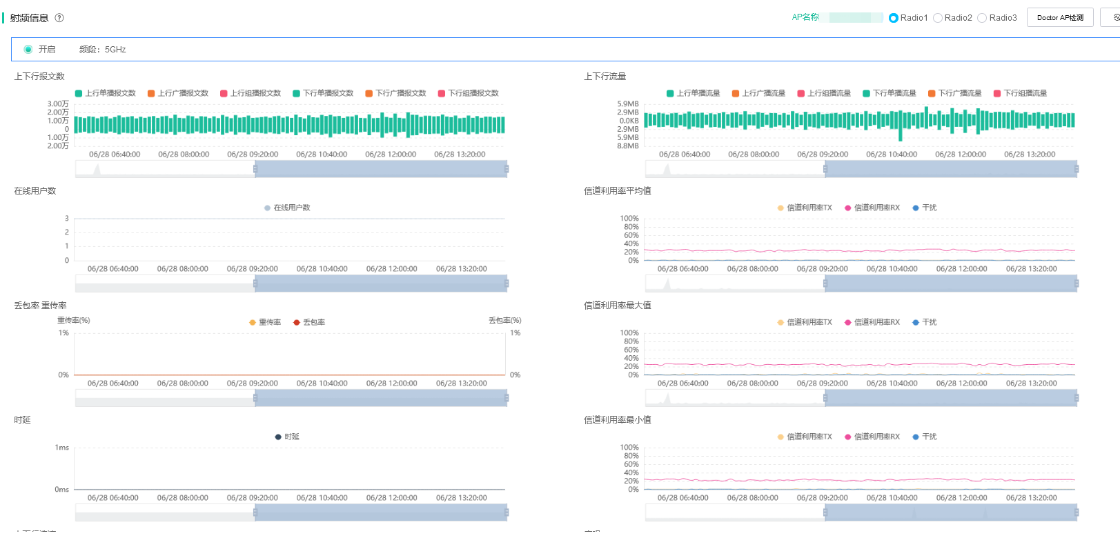

回复叫我靓仔:
空口30%左右,干扰最大1%,底噪-97左右
