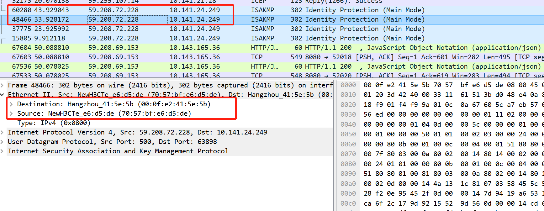

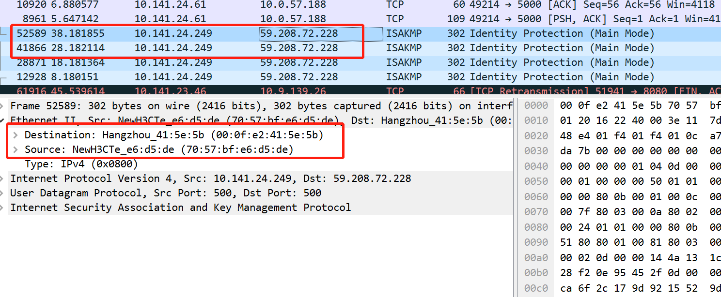

如图所示,这是在SR6608路由器端口上面抓包后得到的信息,数据包源地址和目的地址互换之后,源MAC地址和目的MAC地址没有变化,有大佬知道这是什么问题吗?

这个报文时镜像抓的吗?有些板卡镜像的话回修改接口的MAC,所以你确认一下这两个MAC到底是原先的MAC还是镜像接口的MAC。

是镜像抓的,不过MAC变化了倒没什么关系,主要是我的报文源地址和目的地址都互换了,但是它们的MAC地址确没互换
