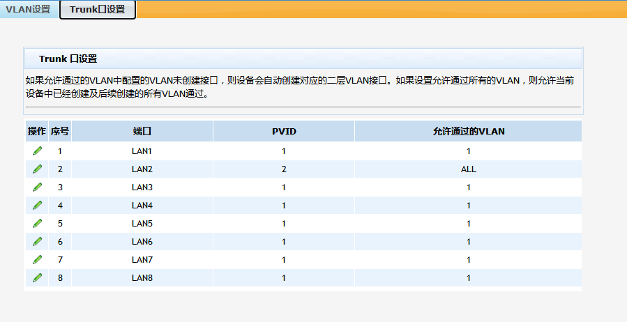

  老师们好!
        我这里现有H3C ER8300G2 路由器一台,已经做了VLAN。原IP段192.168.1.1  VLAN:192.168.10.1 现在我需要把两个网段分开,直接不通讯不知道怎么设置。
 劳烦各位老师帮忙给分析一下,让两个网段IP是独立的,2段IP之前不可以通讯。WEB界面设置方法,谢谢啦!
