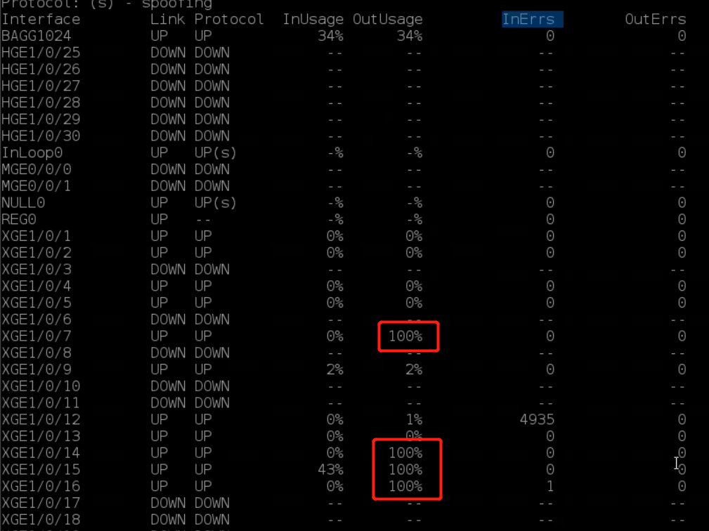

做了端口镜像的端口outusage100%正常吗?
  • 1收藏,3214浏览
100%的是做了远程镜像的源端口,其中49口是用来镜像反射用的,inusage和outusage都是100%,这都是正常现象吗?
粉丝:19人 关注:3人
其他业务口,非镜像目的口,不要trunk放通镜像的反射vlan,不然镜像流量把业务口的带宽都占完了,业务都有影响
