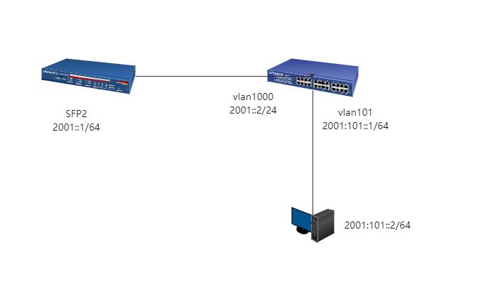

三层机交换机中继上游路由器ipv6DHCP,使不同网络PC获取ipv6地址上网
拓扑如图
路由器开启IPV6 DHCP服务 , 交换机可以获取到240E开头的公网ipv6,静态路由已添加,PC能正常PING通路由器,测试在路由器上通过NAT可以使PC正常访问IPv6网络。路由器是ROS,交换机是S7003E。现在如何操作才能让PC也获取240E开头的ipv6地址,因为路由器是通过ADSL拨号获取的IPV6 不是固定的IPv6,所以没有思路。请各位大神指导下下,感谢。

按这个配置后,PC还是无法获取到IPV6地址。
