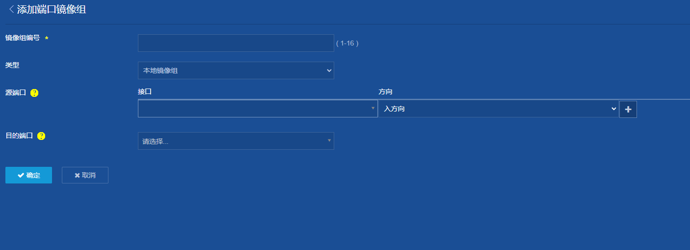

7506建立端口镜像。有2块板子,一个光口,一个是电口的。设置一个电口A作为镜像口,连接扫描监测服务器,2块板子所有在用的口都镜像到A口。我看到在7506网页管理中,网络-镜像-镜像端口,可以进行配置,是否可以正常配置,若可以,希望详细说明 一下设置步骤。多端口镜像到一个端口A,一般是否选择双方向,都在7506上,虽然不是一个插板(模块),是不是也选择本地镜像组。多端口的添加是否只能点击加号一个一个添加。
如果telnet命令行配置更简单,希望说一下详细配置。
光口是插板5,端口是5/0/1-48
电口是插板7,端口是7/0/1-48
镜像A口是端口7/0/48
希望大神解惑
