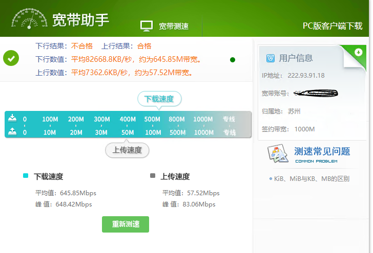

接ER5200G3,电信宽带1G变慢到600多Mbps,,不合格
同样的接法,把路由器换为R8500就没问题
用ER5200G3,恢复默认,重新配置,,用DHCP或PPPoE 都一样会慢
网络接法:
电信1G宽带猫--》H3C路由器--》 (测试)电脑
换别的路由器就正常了,,如下图

不是设置问题,是机器问题。原1020固件升级了0124后,该问题缓解了一部分,下载可以去到80m了,比之前的60m有提高,但还是没达到正常100m以上的水平。 随便换一个最普通的家用路由接上去下载就可以达到100~110m。
现在怎么解决的?h3c东西变得这么糟糕了吗
