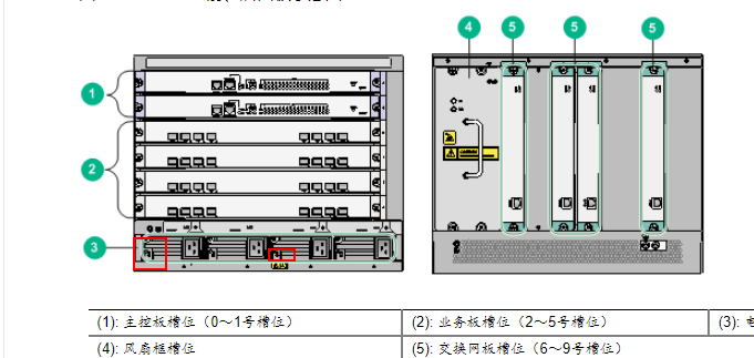

华三sr8804-x路由器电源卡不住,塞进去之后往外一拔就又出来了

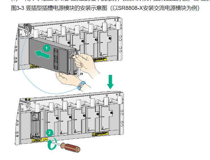

(4)     电源假面板上印有正确的电源安装图示,用户可以根据图示提示进行安装,保证电源模块安装方向正确。用一只手抓住电源模块的拉手,另一只手托住电源模块的底部,将电源模块沿着电源插槽导轨水平插入插槽。
(5)     电源模块完全插入插槽后,将电源模块上的拉手合拢到电源模块的凹槽中。
(6)     用十字螺丝刀对准电源上的松不脱螺钉,按顺时针方向旋转直至拧紧,使电源模块固定到机箱中。
图3-3 竖插型插槽电源模块的安装示意图(以SR8808-X安装交流电源模块为例)
粉丝:14人 关注:9人
电源上把手地方应该有个螺丝吧
粉丝:114人 关注:1人
从安装手册上看这个位置有螺丝旋紧
粉丝:20人 关注:2人

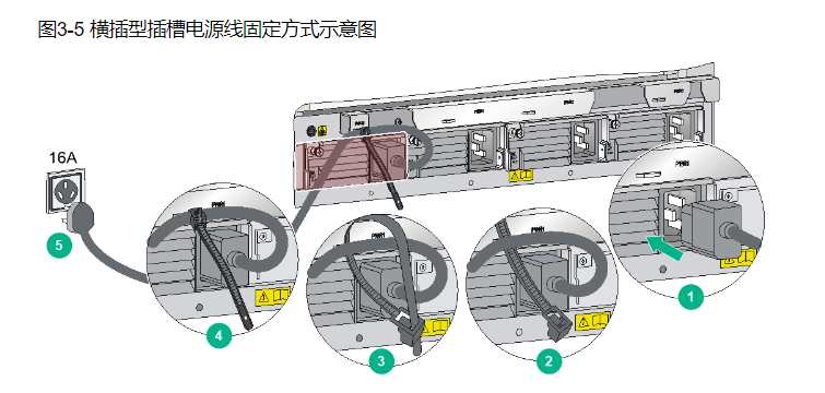

用可拆卸式扎带将电源线固定到电源线走线架上,以防止电源线脱落:
