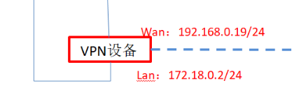

er3260G2的Lan3口设置为新vlan 20,lan3口与三层设备对接,路由器互联IP是172.18.0.1,三层设备为0.2,添加了静态理由,去往10.10.10.0/16走172.18.0.2,但pc到了路由器192.168.0.1(lan1地址)就不会往下走了,怎么回事?
需要PC1ping通PC2

检查vpn设备是有回程路由
粉丝:20人 关注:2人
问题在本端的VPN设备上
.VPN设备的wan口是连接交换机吗?还是和对端起vpn的口?
如果WAN口连接对端vpn
那么从对端回来的包,将会匹配到直连路由192.168.0.0/32,继续从WAN口回去
就算写上静态路由,它的优先级低于直连路由,也会被vpn设备置为Inactive状态,从而写不进路由表。

3260的lan口是二层口还是三层口啊?

wan口接的是3260下接的交换机
流星 发表时间:2022-06-29
建议您将vpn设备连二层SW的线路断掉,然后在vpn设备上写上到pc1 192.168.0.0/24的路由,下一跳为ER3260的172.18.0.1;进行测试。并且确保两端vpn的相关隧道已正确建立

回复一二三四:
接二层SW那个是vpn设备的wan口,要借助wan口去建立vpn的,蓝色那条是vpn隧道,并非物理端口
流星 发表时间:2022-06-29
