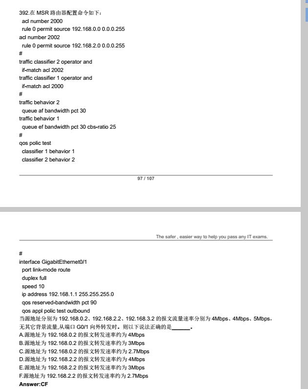

如果AF,EF是带宽保障,所有数据优先转发 ,那么这道题也用了af,ef,那么在这道题中流量怎么受影响了??
粉丝:13人 关注:0人
qos reserved-bandwidth命令用来设置最大预留带宽占可用带宽的百分比,即qos可以使用的带宽占总带宽的百分比。通常情况下,接口需要一定的带宽用来传递协商报文,协议报文等维护链路的信息,系统默认会保留20%的带宽用于这些报文,剩余的80%用于qos使用,即reserved-bandwidth的默认值为80%。题目中写的90,真实带宽是9M,9兆的30%是多少你自己可以算下,
