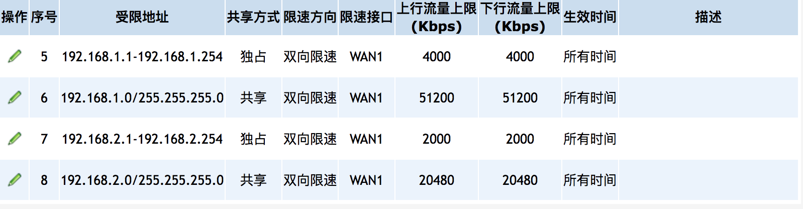

描述:2个网段,192.168.1.1和192.168.2.1
需求:
    1、192.168.1.1~192.168.1.254中每个IP速度控制在4000Kbps,同时控制192.168.1.1/24整个网段总带宽在50Mbps
    2、192.168.2.1~192.168.2.254中每个IP速度控制在2000Kbps,同时控制192.168.2.1/24整个网段总带宽在20Mbps
    3、 截图中的配置能否满足需求:
Mbps
缺省情况下,当对相同的单个IP地址或IP地址网段,在同一个限速接口上进行限速时,先添加的限速规则生效。比如:
·     先添加规则1:设置用户(192.168.1.2)在WAN1接口上的IP流量限速为3000Kbps。
·     后添加规则2:设置用户(192.168.1.2)在WAN1接口上的IP流量限速为4000Kbps。
生效情况:规则1生效。
未设置限速规则的用户,带宽不做限制,只受系统转发能力的限制;当路由器开启弹性带宽后,系统为了合理地分配带宽,限速的用户可以占用一定的弹性带宽。

所以你这么配置,匹配一条就不会向下匹配
叫我靓仔 发表时间:2022-06-29
好的,了解,谢谢! 那如果需要实现这样的需求有什么办法吗?
daiself 发表时间:2022-06-29
回复daiself:
第一个规则保留,然后最上面勾选“允许每IP占用空闲单宽”
如果只有一个网段可以这样,多个网段呢?
回复daiself:
多个网段就写多条一样的规则就行了,地址范围那里不一样就可以了
描述中的每个网段的总带宽有办法控制?
回复daiself:
不行,要么独占,要么共享
好的,明白,谢谢!
回复daiself:
不客气
