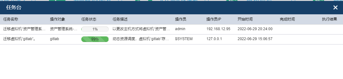

系统自动迁移卡在99%几个小时不动,并且这期间感觉所有虚拟机都很卡,windows的虚拟机从任务管理器看磁盘都是占用百分百

是的,因为目前看了下存储和CPU资源都有点满了,今天创建了个虚机之后,后台就有好几个虚机存储进行自动迁移了,只有这个虚机卡住了,并且就在这个时间感觉很多虚拟机都开始有卡顿了,不知道怎么去停止这个迁移

只迁移主机的话,可以在后台重启tomcat结束这个任务,后面关机迁移,主cvm后台执行:service tomcat8 restart,重启后前台会有一分钟左右无法打开;迁移主机和存储的话,ps -ef | grep 虚拟机的镜像文件路径,kill -9 +进程号即可。

遇到此问题时一般建议等待虚拟机继续完成迁移;
如果确认无法迁移(已经影响到业务的情况)或者不再等待时,可在cvm后台重启tomcat进程,命令为service tomcat8 restart,重启之前确认前台除了要停止的虚拟机迁移进程之外无其他进程;
重启tomcat服务之后迁移任务关闭,如果虚拟机状态仍未恢复建议关闭该虚拟机后重启恢复,或者关闭虚拟机使用离线迁移方式进行
注意:重启tomcat服务会中断前台显示的所有进行中的任务。
